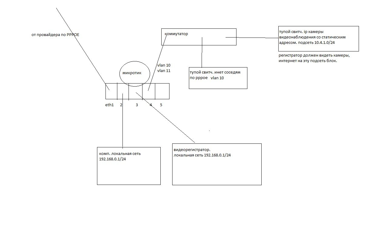

Владислав Posted October 6, 2017 Posted October 6, 2017 как смаршрутизировать трафик между подсетями 192.168.0.1/24 и 10.4.1.0/24 ? компы друг друга не видят. Хочу реализовать как на схеме. см.изобр. Вставить ник Quote

Владислав Posted October 8, 2017 Author Posted October 8, 2017 (edited) В 07.10.2017 в 20:22, nkusnetsov сказал: На Vlan10 IP не навешивать. Для PPPoE он не нужен и даже вреден. Для PPPoE понятно, что сервак вешается просто на vlan и всё работает. В 06.10.2017 в 23:46, myth сказал: Навесить ip на каждый влан, разрешить forward между вланами. Между вланами не нужно трафик, нужен трафик между одним вланом (или подсеть которая идёт через vlan) и домашней локальной сетью. Задача то какова, что бы регистратор увидел камеры, но регистратор и камеры находятся в разных подсетях. Вот как это прописать? я новичок в этом деле и опыта ещё маловато, если не сложно объясните что и как подробнее=) Edited October 8, 2017 by Владислав Вставить ник Quote

Владислав Posted October 9, 2017 Author Posted October 9, 2017 12 часов назад, myth сказал: ну значит, разрешить forward между тем, чем нужно Дак вот собственно как правильно это прописать? Где что прописывать? 5 часов назад, test90 сказал: IP адрес на Vlan 11 стоит?На коммутаторе порт смотрящий в сторону свитча с камерами untagget? На регистраторе и камерах должен быть указан основной шлюз. Да я пока без камер пытаюсь что бы хоть компы друг друга увидели. А так да, ip адресс на Vlan 11 назначен, порт который слушает с микротика в tagged, в который ноут втыкаю в untagget. Интернет работает если на ноуте прописываю ip из подсети 10.4.1.0, но вот между сетями не общается. Вставить ник Quote
