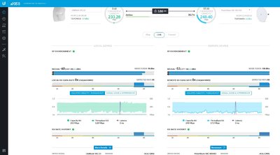

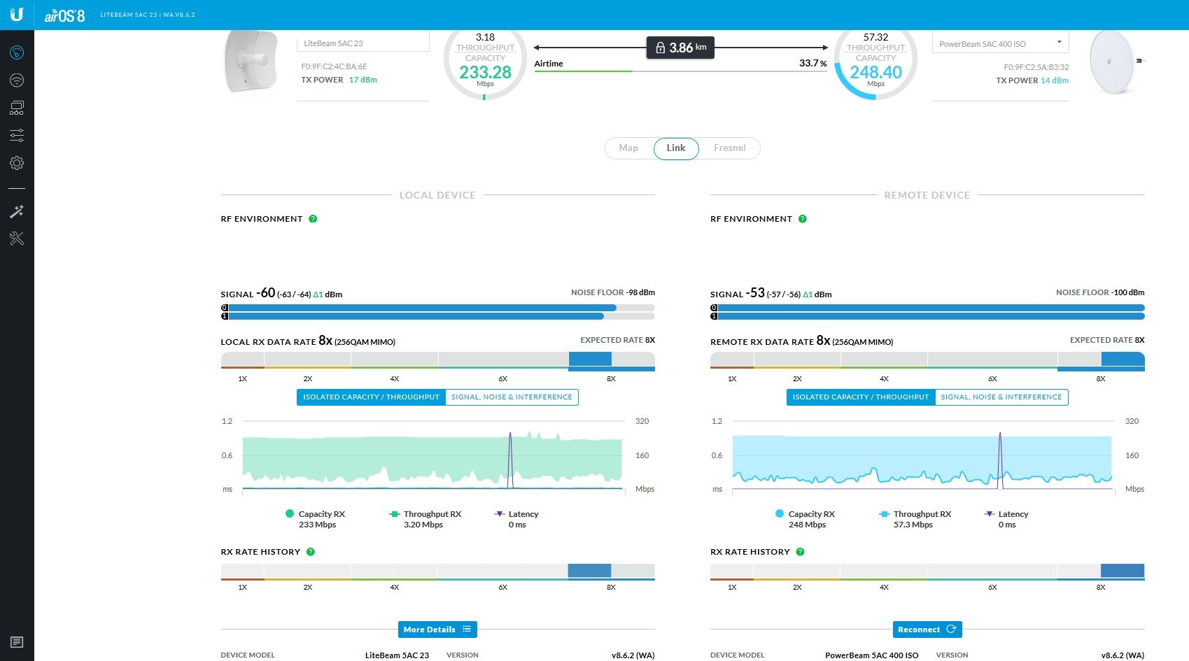

Olejon Posted February 1, 2020 Author Posted February 1, 2020 задам еще раз тот же вопрос, имею на входе 300+100 мегабит через гигабитный свитч в полосе 40 мгц прокачивается мегабит 160 с пиками до 180....190, поможет ли замена только 5AC23 на что нибудь другое? Вставить ник Quote
NewUse Posted February 1, 2020 Posted February 1, 2020 на af поможет, особенно на af24, но менять надо с двух сторон. Вставить ник Quote
Olejon Posted February 3, 2020 Author Posted February 3, 2020 это понятно, мне хочется малой кровью так сказать, ибо с одной стороны менять очень проблематично... Вставить ник Quote
slv700 Posted February 3, 2020 Posted February 3, 2020 В 01.02.2020 в 21:55, Olejon сказал: имею на входе 300+100 мегабит через гигабитный свитч в полосе 40 мгц прокачивается мегабит 160 с пиками до 180....190, поможет ли замена только 5AC23 на что нибудь другое? У вас уже достигнут потолок прокачки 160-180Мbps в 40 Мгц на UBNT Airmax. Больше скорости получить на UBNT 802.11ac нельзя. Дело ни в процессоре, ни в КУ антенны. Это ограничение радио и протокола Airmax. В 80 Мгц - потолок 220 Mbps, если нет помех. На практике помехи всегда есть, поэтому в 80 МГц UBNT 802.11ac обычно работает только хуже. Вставить ник Quote
