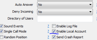

Спасибо за совет. Программы не сложные, но каких-либо сетевых настроек в них не нашел. Как же ими пользоваться, если я знаю IP-адрес и ID-номер телефона.
Нашел. Если нужно совершать звонки без АТС, необходимо включить локальную учетку в microsip. Делается это в настройках (см. приложение). После включения можно звонить набирая sip:ip-адрес. Но принимающий звонок аппарат/софтфон должен уметь принимать звонки, например dlink dph150se умеет, а вот старое cisco 7906 серии нет.
