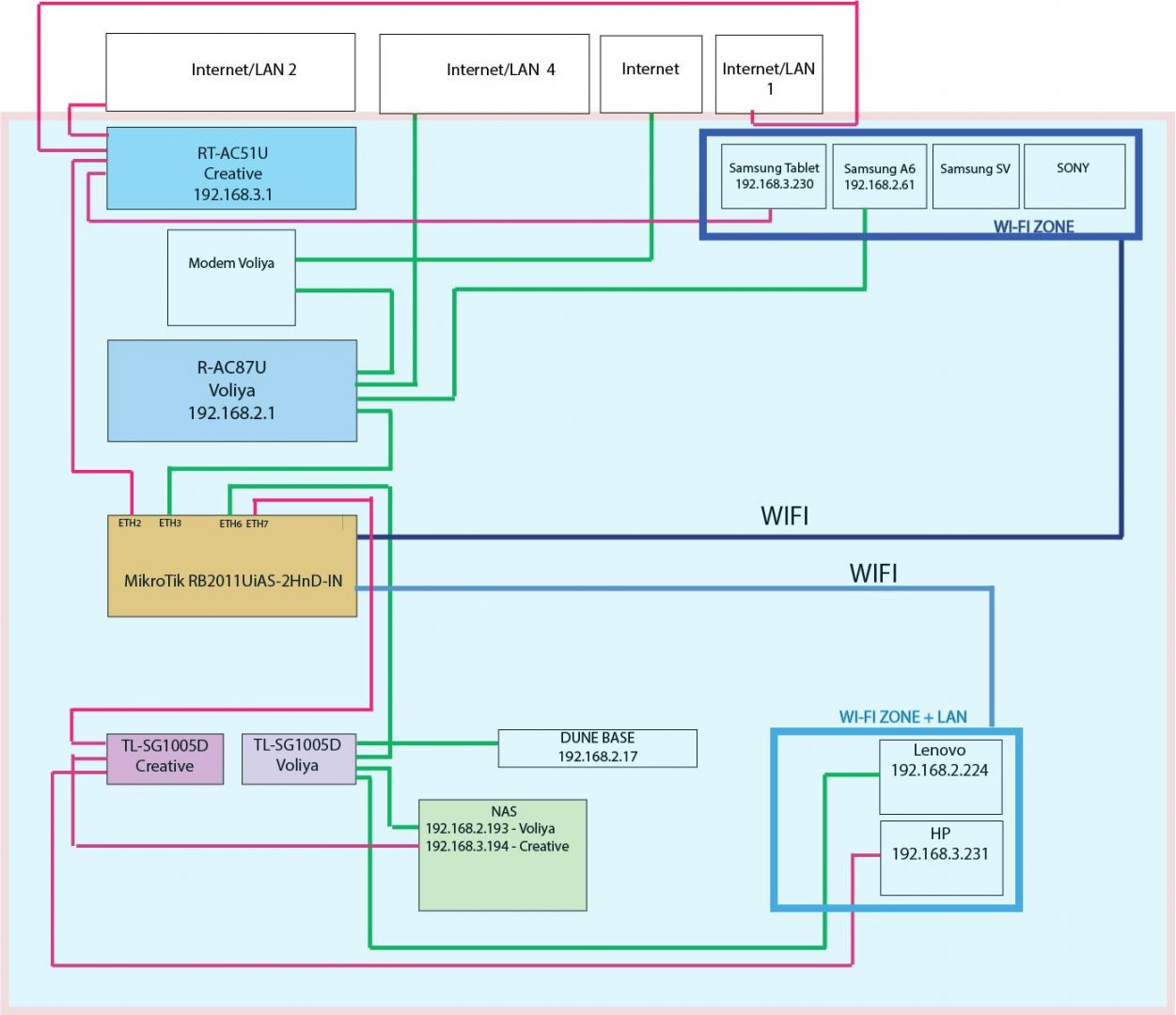

Доброе утро/день. Немного разобравшись с устройством Mikrotik routerboard rb2011uias-rm смог настроить его роутер и схему на два провайдера-резерв.
Остальное к сожалению, осилить не смог, решил оставить Asus как резерв/балансировка интернета от сети 1 и 2.
Нужна помощь в настройке сети согласно рисунка (для большего представления что нужно)
Вот максимально детально как я смог отобразить что нужно:
1. - полная изоляция от сети 1-2 от них только должен проходить интернет в "красную сеть" они не должны видеть сеть после Asus (сейчас опри сканировании сети видны абсолютно все устройства даже за сетями 1-2)
2. - изолировать/разделить (не должны пинговатся ни в одной из сторонних сетей) зеленую и красную сеть у каждого свой интернет канал (у красного от двух сетей через asus балансировка/резерв; у зеленого от интернет провайдера «Воля»
3. - 2 эти сети (красная и зеленая) объединят только то, что у них есть доступ к NAS но при этом у них разные сети/IP интернет и их не нельзя увидеть увидеть за микротиком и в параллельных сетях.
4. - На Ваше усмотрение настроить firewall для большей безопастности.
По возможности прошу разжевать как для "чайника" что у куда прописывать!
С таким адресным планом ничего путного не сделать.
На маршрутизаторе сделать три подсети: общая, зеленая, красная. В общую добавить NAS и прочие общие ресурсы.
Для беспроводной сети сделать два разных SSID, отдельный для зеленой и красной подсетей.

Спасибо Вам alibek!
Може те ли Вы мне боле подробно расказать что и как делать(как подключть, куда и что/как прописать), очень буду признателен.
