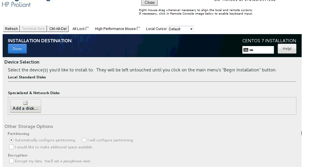

2fat2fly Posted October 9, 2017 Author Posted October 9, 2017 (edited) Парни такой вопрос: хочу поставить redhat или centos, но при установке не видит ни один hdd. Что при raid0, что при raid 1. нужно ставить драйвера для raid контроллера? UPD: убрал полностью рейд контроллер. Ничего не видет Edited October 9, 2017 by 2fat2fly Вставить ник Quote
sol Posted October 9, 2017 Posted October 9, 2017 Ctrl+Alt+F3 dmesg листинг в студию. Вставить ник Quote

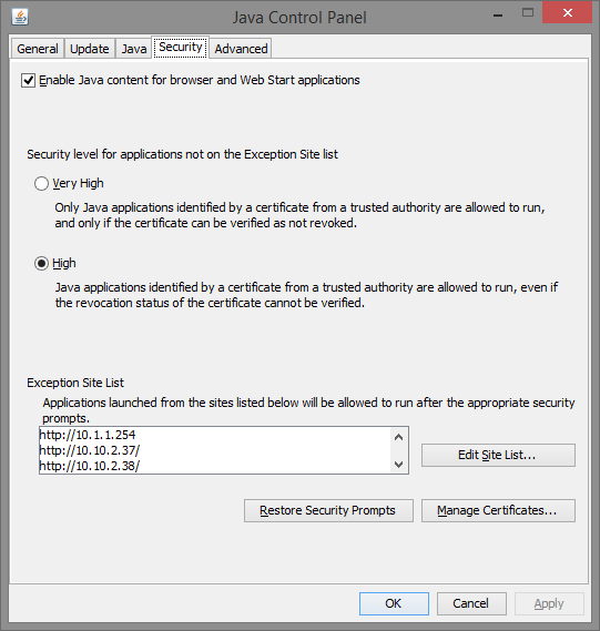

Crazy_Max Posted March 21, 2020 Posted March 21, 2020 (edited) 13 minutes ago, 1681 said: да я с разных компов, с разных браузеров пытаюсь зайти А Java какой версии установлена? А Exception Site List адрес добавлен? https://www.ekzorchik.ru/2017/05/connecting-to-a-server-through-ilo-4-in-windows/ Вот вроде подробно расписано то, что хотел кратко сказать. Edited March 21, 2020 by Crazy_Max Add link to article Вставить ник Quote
