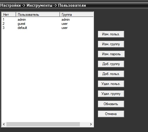

Adim Posted September 24, 2017 Posted September 24, 2017 а что мешает покопаться в настройках регистратора по умолчанию в региках уже есть два или три пользователя Вставить ник Quote
ALL__ Posted September 24, 2017 Author Posted September 24, 2017 Adim, смотреть пользователей и раздавать права, я могу также как и читать логи и пр. Прежде чем включать "профессора" и вставлять скрины попробуйте сами зайти на рег под именем default. Пост на форуме без ответа на вопрос главный признак троля Вопрос со старта всё ещё актуальный Вставить ник Quote
