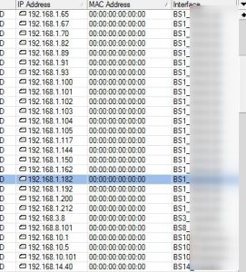

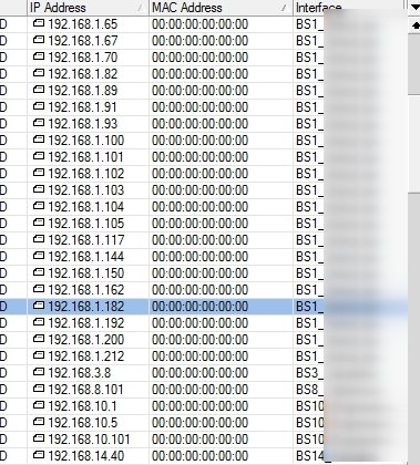

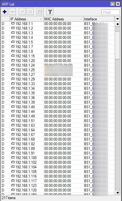

uraso Posted September 21, 2017 Posted September 21, 2017 (edited) Привет всем!!!! Имеется безпроводная сеть. Клиенты подключены микротиками SXT2 и UBIQUITY разных типов . Все клиентские девайсы настроены в режиме роутеров. Сеть пока не сегментирована. Трафик распределятся с помощью RB750Gr3 . Прошивка v.6.37.5 (bugfix). На RB750Gr3 arp -таблицe заполняется мак-адресами = 00: 00: 00: 00: 00: 00. Это просходит преимущественно вечером, когда увеличивается потребление трафика и нагрузка на оборудование. Edited September 21, 2017 by uraso Вставить ник Quote

nkusnetsov Posted September 23, 2017 Posted September 23, 2017 Нули - это результат неразрешенного MAC-адреса. Неудачный ARP-запрос. Кто-то в сети или извне, возможно пытается сканировать сеть за роутером или флудит пакетами. Вставить ник Quote
uraso Posted September 23, 2017 Author Posted September 23, 2017 Ну что же , так пока причины и не определил. Нашел по макам три клиентских SXT2 с включенным IPV6. Отключил эту службу. IPV6 перестал светится при торче на неиспользованных IP. Но протоколы 806 (arp) и 802.2 все равно продолжают атаковать ARP таблицу. Вставить ник Quote

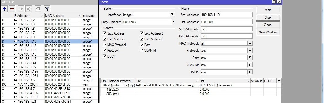

uraso Posted October 7, 2017 Author Posted October 7, 2017 Я согласен что это не неисправность микротика.... но как определить откуда идет трафик на эти оффлайн хосты ? Поставил традиционный reply-only на бридж. Трафик перестал отображаться. Вставить ник Quote
Saab95 Posted October 7, 2017 Posted October 7, 2017 Определить можно через торч на этом интерфейсе, он покажет от кого идут запросы. Вставить ник Quote
