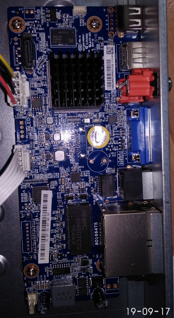

p.s. раз можно вложить файл, тисну фотку платы сабжа.
