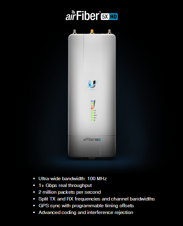

Bandit Posted September 20, 2017 Posted September 20, 2017 ну собственно вот такая штука в штатах анонсирована Вставить ник Quote
jarolde Posted September 20, 2017 Posted September 20, 2017 Ждем академика, который заявит что этого быть неможет, это все неправда))). Надеюсь он будет в Мультипоинт работать, только какие железки к нему подключать? Вставить ник Quote
xabarov Posted September 20, 2017 Posted September 20, 2017 11 минут назад, jarolde сказал: Ждем академика, который заявит что этого быть неможет, это все неправда))). Не провоцируйте, жизнь на форуме только наладилась... 11 минут назад, jarolde сказал: Надеюсь он будет в Мультипоинт работать, только какие железки к нему подключать? Это PtP, в многоточке работать не будет. Похоже, что увеличили ширину полосы до 100 МГц и пакетную производительность. Эх, жаль в России больше 40 МГц (а чаще 20) легально использовать нельзя... Вставить ник Quote
Olejon Posted September 20, 2017 Posted September 20, 2017 (edited) ну да, по мне никаких преимуществ, надо увеличивать чувствительность, поднимать мегабиты на мегагерцы 1024 2048 QAM. A мегагерцы раздувать да еще в 5ггц ну это такое... для арабских стран может, пустыня и одна точка через 500км и та у шейха :-) Edited September 20, 2017 by Olejon Вставить ник Quote

slv700 Posted September 21, 2017 Posted September 21, 2017 1 час назад, jarolde сказал: xabarov в прошлом году говоря о LTU на первом скрине четко видно надмись"The future of outdoor PTMP" Собственно в сабже нет ничего удивительного и примечательного. Увеличили ширину канала до 100 Мгц и что толку? Если бы сделали 2x50 МГц ( FDD) с мультиплексированием 2 потоков MIMO2x2, то может и был бы толк. Что касается AF LTU. В ее основе как бы лежит технология LTE-U в 5 Ггц, в одежки которой ( для представительства и развода лохов) UBNT по своему обыкновению оделась ( см wimax -> airmax, LTE-U -> LTU) . Однако на самом деле в LTU столько же общего c LTE-U сколько в Airmax есть wimax. Ключевым ходом UBNT является реализация собственного проприетарного протокола ( микс wimax<E) на базе собственного чипа ASIC ( для того чтобы СПЕ стоил дешевле $100). Прежде чем сделать что то на ASIC, нужно иметь реализацию на FPGA. Ее у UBNT нет, пока. Если когда либо она у UBNT появится - то это будет как две капли воды похоже на Cambium PMP450m Medusа ( тоже на FPGA). А после этого надо все железо перевести из программируемой логики FPGA ( которая уже должна быть отработана на практике применения) в микросхемы ASIC. Это сложно, почти невозможно для одной компании , даже с годовым обьемом продаж в $700 млн (UBNT) , и тем более для 20+ инженеров UBNT. Так что не ждите AF в малтипойнт с СПЕ <$100. Этого не случится. А будет 802.11ac wave 2 MU-MIMO 4:4x4 в 2018 ( 500 Mbps в 40 Мгц) и чуть позже 802.11ax MU:MIMO 8:8x8 ( 1 Gbps в 40 Мгц) на ASIC Atheros-Qualcomm. И это будет НЕ ubnt ;-). Вставить ник Quote

jarolde Posted November 13, 2017 Posted November 13, 2017 Вот показали AF-5X HD и я так понял CPE к нему в PTMP со съёмной антеной (рупорной и обычной). Какие есть мысли? https://community.ubnt.com/t5/airFiber-Stories/New-LTU-AirFibers-shown-at-Wispalooza-Show/cns-p/2092600/page/8#comments Вставить ник Quote

slv700 Posted November 14, 2017 Posted November 14, 2017 Ну вы же спецификации АF5x-HD видели? И что это вот та самая хваленая новая революционная ( опять б*ть) платформа LTU ? Цирк! Вставить ник Quote
