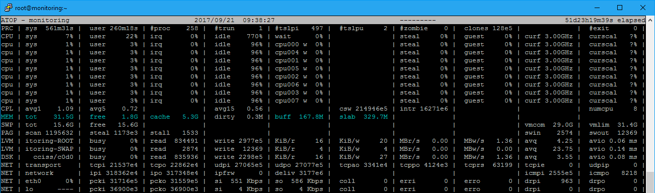

Да ребят, простите, забыл написать, что на этом серваке все торчит и Zabbix и MySQL, вот в чем фишка. Вот загрузка (небольшая конечно), все-таки железо поновее хочется поставить:

Что-то вы сильно много ресурсов выделили под сервер с БД, у меня zabbix по толще вашего будет, база живет на одном сервере с zabbix и на одном SSD, картина примерно такая

У нас история 2 недели хранится, а динамика изменений год. И база почти в 3 раза больше весом: 83249.4MB. 753 узла мониторим.
1 час назад, FATHER_FBI сказал:

Да. одно я понял сразу, диски надо бы ССД поставить :-)
