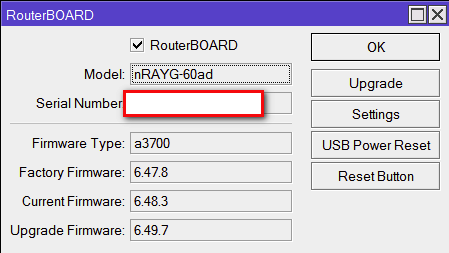

Буду тогда старый комплект даунгрейдить, а не вкурсе или без нетинсталла реально понизить прошивку, а то я не сталкивался.
не пробовал, лучше нетинсталом. клиентская станция кстати может быть выше по прошивке, я раз случайно обновил клиента и все завелось нормально. Пробуй дробить комплекты на новые - клиенты и старые - мосты
