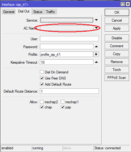

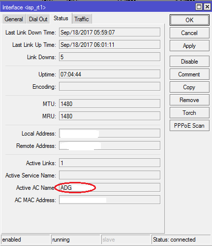

777BLOODER777 Posted September 18, 2017 Posted September 18, 2017 Кстати да, можно попробовать без скриптов, отследить у какого сервера он получает белый, а у какого серый и в свойствах указать сервер белых IP. Вставить ник Quote
nkusnetsov Posted September 18, 2017 Posted September 18, 2017 777BLOODER777 , это если сервера разные и у них сконфигурирован разный AC Name. В случае, если bras один с разными пулами - спасет только скрипт. Вставить ник Quote
777BLOODER777 Posted September 18, 2017 Posted September 18, 2017 (edited) 35 минут назад, nkusnetsov сказал: 777BLOODER777 , это если сервера разные и у них сконфигурирован разный AC Name. В случае, если bras один с разными пулами - спасет только скрипт. Согласен, забыл нюанс дописать. Edited September 18, 2017 by 777BLOODER777 Вставить ник Quote
