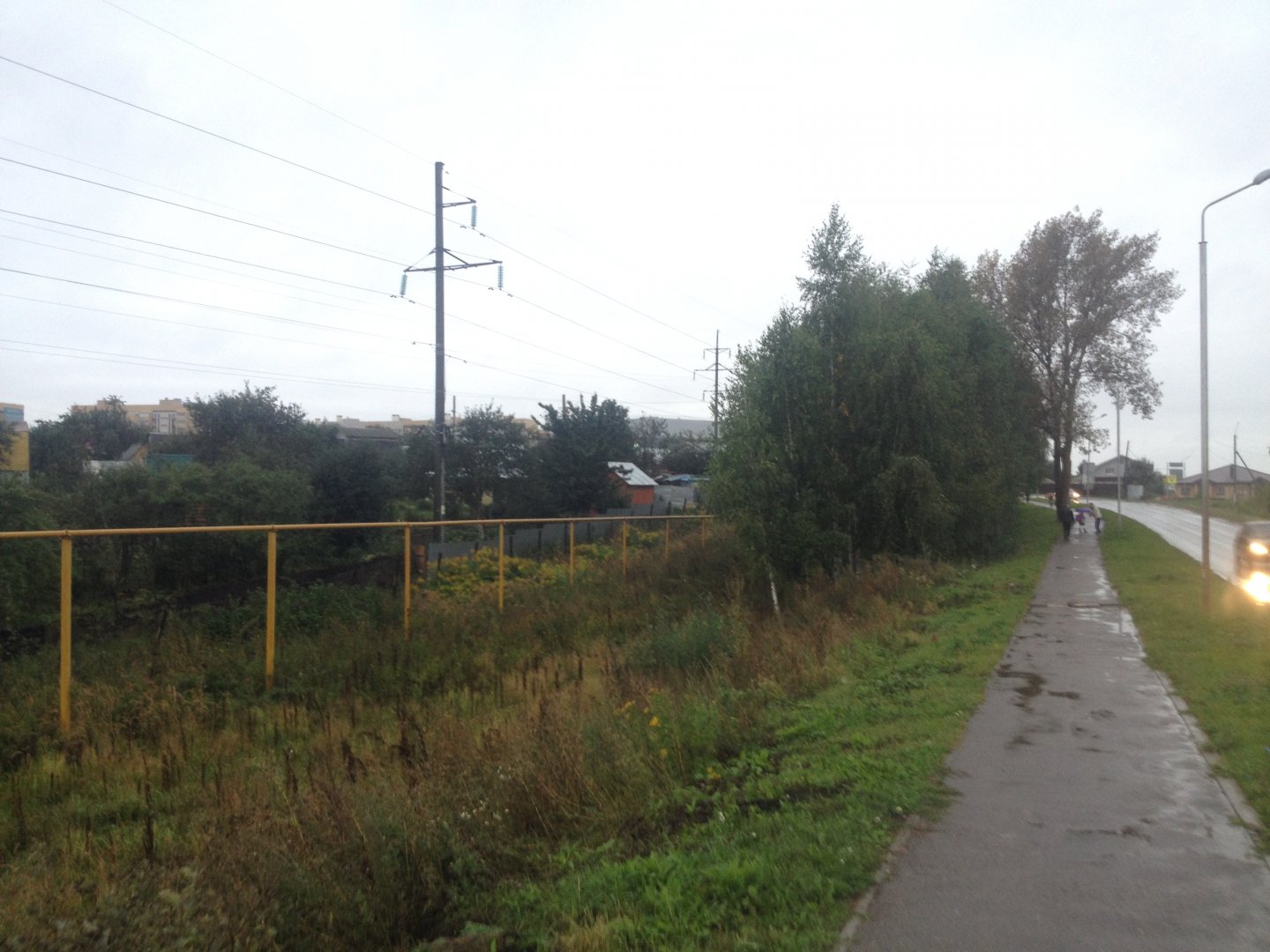

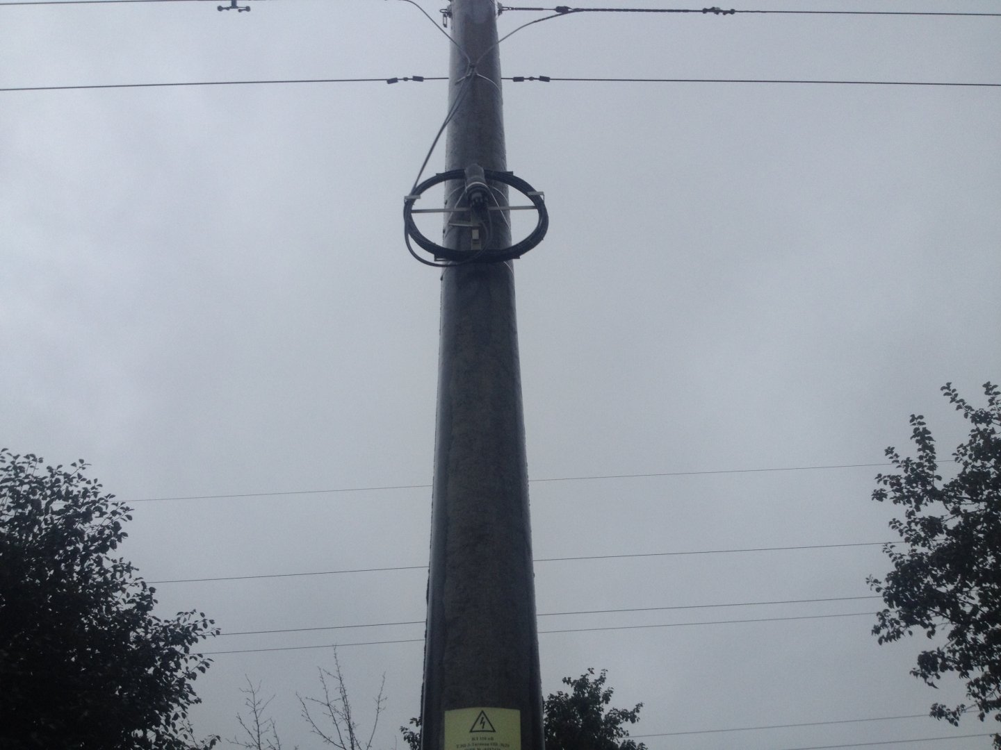

Dus080 Posted September 15, 2017 Posted September 15, 2017 Всем привет . Опыт небольшой по стройке именно канализации . С чего начать подскажите . топосъемку заказал 1:500 желательно пошагово распишите последовательность действий . На ЛЭП висит муфта магистральная , задача построить рядом с ней каналыгу 400 м где то до ТЦ. 63д пэ и колодцев ккс2 штук 6 где то будет. Пару проколов ГНП и метров 250 открытым способом траншея. Вставить ник Quote
sdy_moscow Posted September 15, 2017 Posted September 15, 2017 Если хотите в белую, то начинать такое надо сперва с договоренностей с собственниками земли и местной властью. А если честно, если вы не миллиардер и не занимаетесь строительством в этом регионе - лучше найдите местного ПРОВЕРЕННОГО подрядчика, или делайте в серую, считая всё это в будущем "бесхозом" (опять же по договоренности с местной властью и собственниками). Оформление строительства коммуникаций вне красных линий, при отсутствии заинтересованности третьих сторон - в России может длиться годами и десятилетиями. При этом к посторонним сейчас огромная настороженность, поэтому заинтересовать эти "третьи" стороны у Вас может не получиться. З.Ы. Да и вообще 400 метров в деревне (судя по картинке) гораздо проще пройти воздухом или "по заборам", т.к. 1. ВЛ не относятся к недвижимому имуществу. 2. Согласовать и построить гораздо легче. Ну а если уж решили себе устроить "головняк" - вперед с песнями! З.З.Ы. Кстати, такую трассу Вам почти наверняка на экспертизе или в архитектуре развернут. Читайте РД. Пересечение дорог делается под 90 градусов, и я, глядя на вашу карту , никаких оснований отступления от этих требований РД не вижу. В общем, Вам еще и проектировщиков грамотных поискать надо. Вставить ник Quote
frol13 Posted September 18, 2017 Posted September 18, 2017 Вопрос принципиальный- зачем канализация, ведущая в никуда (к муфте на опоре ВЛ)? Смысл строить канализацию есть, только если там будет проложено много кабелей. Ради одного кабеля- да еще и с двумя проколами это делать незачем. даже по фотке видно, что там воздухом можно пройти (сначала один пролет по этой же ВЛ, потом перейти на опоры сети 0,4 кВ) и дойти до самого ТЦ (ну можно несколько опор воткнуть на бесхозяйных основаниях с последующим переходом их к сетям, чьи остальные опоры будете использовать). Если ТЦ войти воздухом не дает - там возле него и копайте от последней опоры - там земля ТЦ. Так все не миллиардеры делают обычно :)). Вставить ник Quote
