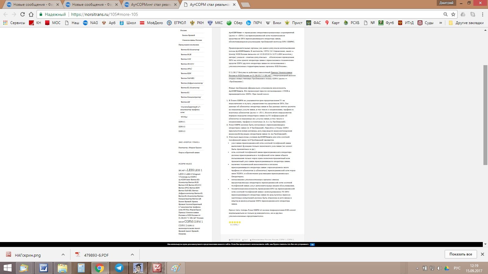

Галушко Дмитрий Posted September 15, 2017 Author Posted September 15, 2017 Кстати перепечатал нашу статью Норси Транс https://norsitrans.ru/105#more-105 . Вставить ник Quote
