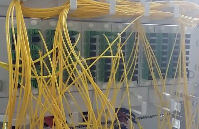

Интересный вопрос. Я, например, уже второй год покупаю корпусные делители только с 2-х мм хвостами. Потому как разобрать вот такой бардак с трешками нереально вообще.
Нормально трешку в органайзер не уложить. А учитывая, что поставщики ленятся привозить делители с короткими хвостами ("волоконный прибор" по заказу мне укорачивал хвостики пару раз на своем производстве) - на кроссовых стойках творится полный трэш. Органайзеры, конечно не панацея - я сейчас заказал на производстве вот такие штуки, чтобы навести порядок на кроссах
