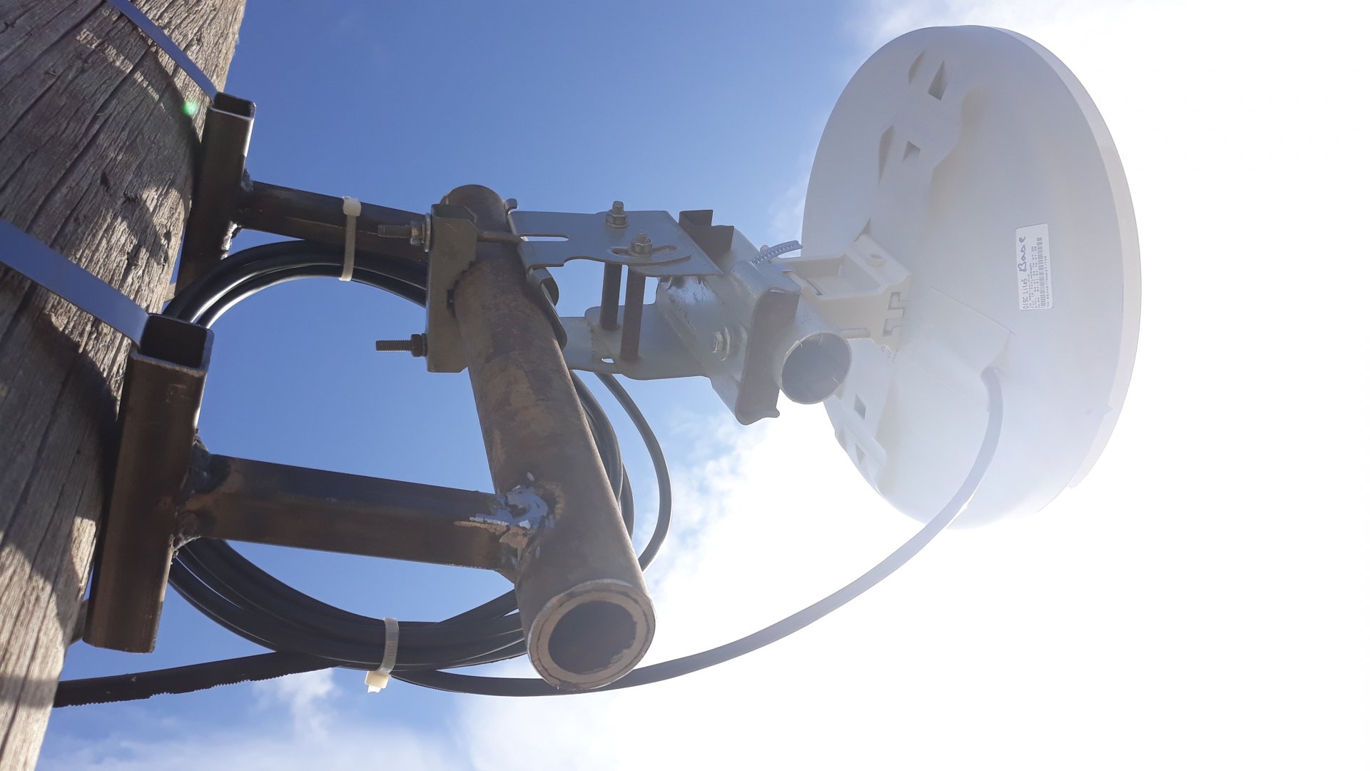

avistudio Posted November 3, 2017 Posted November 3, 2017 В 07.09.2017 в 09:29, Timax сказал: Единственное что кронштейны пластиковые которые подходят на лайт, на диск ставятся допиливанием. Ставил такой но прежде брызнул силиконовой смазкой из спрея. Все ок. Аппарат для моста точка-точка очень хорош! Вставить ник Quote
npokypop Posted November 4, 2017 Posted November 4, 2017 10 часов назад, avistudio сказал: Ставил такой но прежде брызнул силиконовой смазкой из спрея. Все ок. Аппарат для моста точка-точка очень хорош! Зачем городить такой АЦКИЙ кронштейн ??? Вставить ник Quote
avistudio Posted November 4, 2017 Posted November 4, 2017 Был взят кронштейн от спутниковой тарелки т.к. он позволяет настройку по вертикали, в моем случае одна точка была выше другой. Вставить ник Quote
bg80211 Posted November 5, 2017 Author Posted November 5, 2017 23 часа назад, npokypop сказал: Зачем городить такой АЦКИЙ кронштейн ??? Что за крепление диска ? от SXT-Lite5 ? Вставить ник Quote
