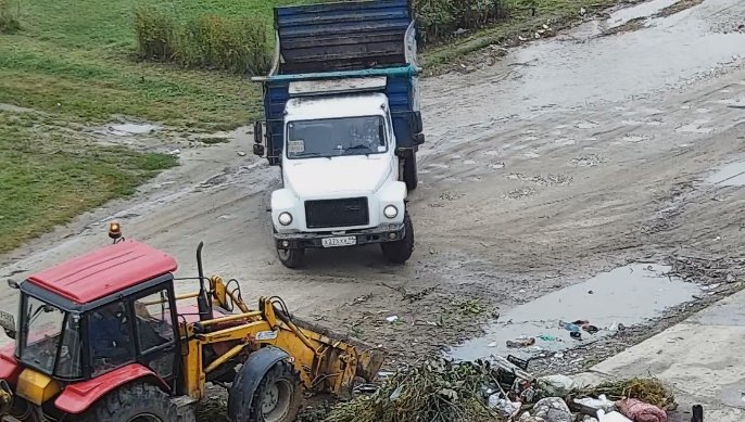

straus Posted September 9, 2017 Posted September 9, 2017 В 9/6/2017 в 16:10, Adim сказал: собственно нужна камера с высотой установки на пятиэтажный дом с прямой видимостью наземного объекта (расстояние до объекта 50-70 метров) щяс стоит IPC-HFW4431R-Z зум выкручен на полностью, номерные знаки (грузовые автомобили) видать но неразборчиво собственно что можете посоветовать?? желательно из dahua, ибо стоит их регистратор 1. Чем больше зум - тем уже границы по расстоянию, в которых изображение будет резким. 2. Какое сжатие? Чем выше - тем больше артефактов на изобоажении. А вообще неплохо бы скриншот. Вставить ник Quote

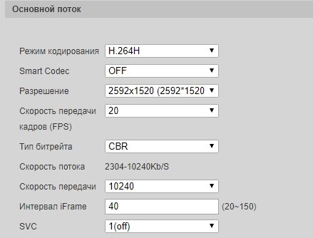

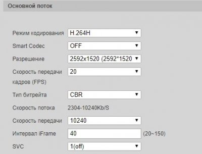

Adim Posted September 10, 2017 Author Posted September 10, 2017 (edited) поигрался с настройками, поставил максимальное возможное разрешение на камере 2500/1500 это самый хороший результат Edited September 10, 2017 by Adim Вставить ник Quote
straus Posted September 11, 2017 Posted September 11, 2017 Дык это, ты сюда выложи в полном разрешении. А то по уменьшенной копии делать выводы неправильно. Вставить ник Quote
