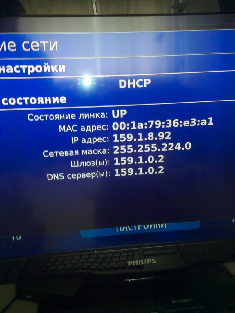

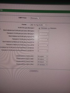

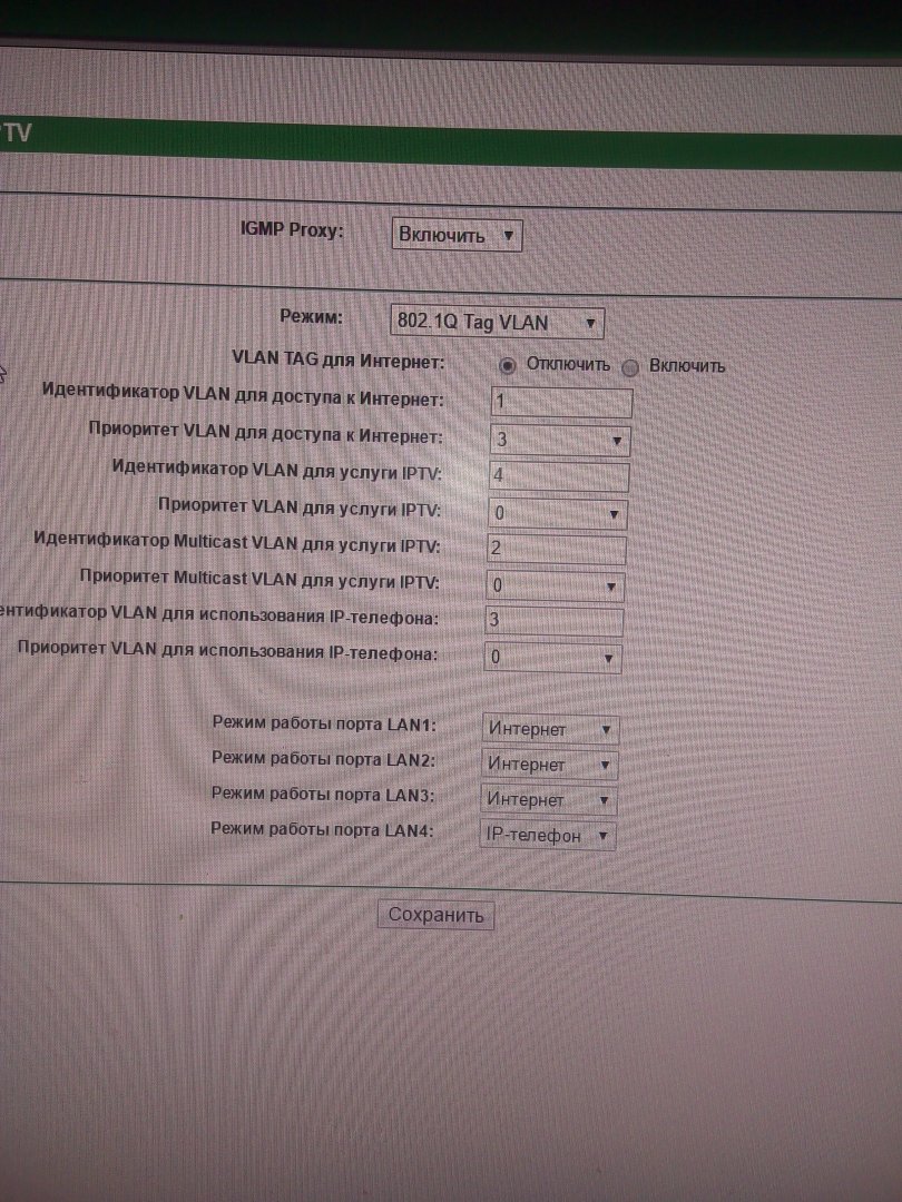

KaPRiZ Posted September 6, 2017 Posted September 6, 2017 Здравствуйте! Имеется новая железка: MikroTik hAP lite classic (модель RB941-2nD) Старая железка: TL-WR841N Сразу скажу, что микротики знаю очень плохо, настраивал только сеть, вайфай, пробросы портов ну и ещё что-то. на приложенных картинках параметры настройки роутера tp-link и то, что получает приставка. к 4 lan порту подключается приставка. 1-3lan просто интернет. Подскажите пожалуйста, что точно нужно настроить в микротике чтобы заработало ip телевидение. Вставить ник Quote

qelso Posted September 13, 2017 Posted September 13, 2017 (edited) На скришоте для iptv - 4, а для мультикаста - 2, интернет вроде без тега, так что не понятно как именно провайдер отдает вам услуги. Узнайте у провайдера как он вам отдает iptv и интернет, по влану или без, если по вланам то по каким? Если интернет без влан тега, а iptv вланом 4, то попробуйте созданть на wan интерфейсе влан 4 и сбриджевать его с портом для приставки (сделать bridge и добавить туда vlan4 и порт для приставки). Такой вариант сэкономит вам ресурсы микротика. Если интернет и iptv без тега, то можно также: сбриджевать wan порт и порт для приставки (скорее всего придется переделать интернет на бридж). Если не хотите заморачиваться с bridge'ом, то можно попробовать через NAT (приставку влючить в lan порт). Для этого нужно поставить доп.пакет multicast-<номер_версии>-mipsbe.npk на микротик согласно вашей версии прошивки и: routing igmp-proxy set query-interval=1m query-response-interval=10s quick-leave=no routing igmp-proxy interface add alternative-subnets=0.0.0.0/0 comment="Upstream" disabled=no interface=<имя wan порта или wan бриджа> threshold=1 upstream=yes routing igmp-proxy interface add alternative-subnets="" comment="Downstream" disabled=no interface=<имя бриджа для лок.сети> threshold=1 upstream=no interface wireless set wlan1 multicast-helper=full последняя строчка для того чтобы iptv работало через wi-fi Edited September 13, 2017 by qelso Вставить ник Quote
KaPRiZ Posted September 19, 2017 Author Posted September 19, 2017 Интернет без тэгов и вланов, иптв по 3 влану приходит =) приставка подключена к 4 порту роутера. на выходных попробую первый Вами предложенный вариант. заранее спасибо! =) Вставить ник Quote
