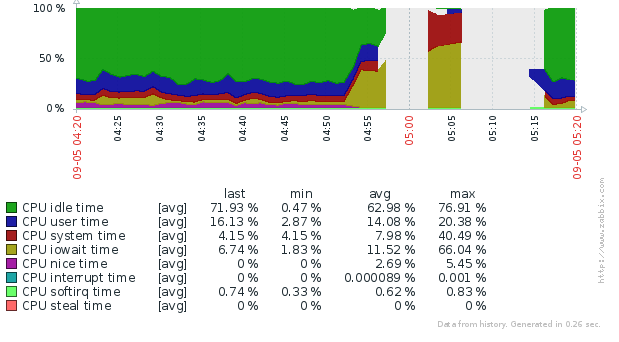

dignity Posted September 5, 2017 Posted September 5, 2017 Добрый день, коллеги, после достаточно продолжительных попыток самолечения решил воспользоваться коллективным разумом: Есть сервер Debian 8 / 2xE5640 / 48GB RAM, который периодически уходит в пике по IOWAIT. Изначально он был собран на R5 LSI HW / LVM2 / 6xSSD240, после долгих попыток добиться стабильной работы с uptime больше 2-3 недель был выкинут RAID и куплен серверный накопитель 1.9TB, на который все было перенесено (на другой такой же сервер уже без RAID, без MD, только LVM2). Сегодня проблема повторилась снова. Никакой корреляции между iostat / iotop и iowait я не вижу в момент проблемы. Проблема воспроизводится на двух одинаковых серверах (Fujitsu RX200). IOPS на момент возникновения проблемы ~ 2000, что никак не отличается от средних значений. В dmesg ничего подозрительного, никто не hung, никаких стектрейсов. Ядро: 3.16.0-4-amd64 #1 SMP Debian 3.16.43-2+deb8u3 (2017-08-15) x86_64 GNU/Linux В скриншоте развитие ситуации с точки зрения zabbix. Буду признателен направлению копания. Спасибо. Вставить ник Quote
nuclearcat Posted September 5, 2017 Posted September 5, 2017 12 минут назад, dignity сказал: Добрый день, коллеги, после достаточно продолжительных попыток самолечения решил воспользоваться коллективным разумом: Есть сервер Debian 8 / 2xE5640 / 48GB RAM, который периодически уходит в пике по IOWAIT. Изначально он был собран на R5 LSI HW / 6xSSD240, после долгих попыток добиться стабильной работы больше 2-3 недель был выкинут RAID и куплен серверный накопитель 1.9TB, на который все было перенесено (на другой такой же сервер). Сегодня проблема повторилась снова. Никакой корреляции между iostat / iotop и iowait я не вижу в момент проблемы. Проблема воспроизводится на двух одинаковых серверах (Fujitsu RX200). IOPS на момент возникновения проблемы ~ 2000, что никак не отличается от средних значений. В dmesg ничего подозрительного, никто не hung, никаких стектрейсов. Ядро: 3.16.0-4-amd64 #1 SMP Debian 3.16.43-2+deb8u3 (2017-08-15) x86_64 GNU/Linux В скриншоте развитие ситуации с точки зрения zabbix. Буду признателен направлению копания. Спасибо. Имхо надо скидывать куда-то по сети pidstat, и возможно при всплеске iowait начинать кидать туда же максимально подробные ps axv, cat /proc/meminfo и т.п. также включите netconsole и syslog по сети, часто возможности скинуть что-то на диск нет, особенно если беда случилась с дисковой подсистемой. Вставить ник Quote
dignity Posted September 5, 2017 Author Posted September 5, 2017 2 часа назад, nuclearcat сказал: Имхо надо скидывать куда-то по сети pidstat, и возможно при всплеске iowait начинать кидать туда же максимально подробные ps axv, cat /proc/meminfo и т.п. также включите netconsole и syslog по сети, часто возможности скинуть что-то на диск нет, особенно если беда случилась с дисковой подсистемой. Основная проблема-то в том, что я сегодня наблюдал именно момент этого самого роста и не видел нигде никаких аномалий, так что вариант с тем, что система что-то не успевает журналировать отпадает. Кроме того, мы не падаем по Panic, а уходим в пике IOWAIT (как на графиках видно). Обновили ядро до 4.9 из backports, будем дальше наблюдать. Вставить ник Quote

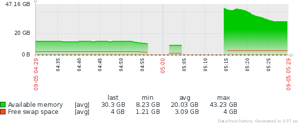

taf_321 Posted September 5, 2017 Posted September 5, 2017 В качестве телепатического сеанса: а система случайно не в дикий ли сваппинг заваливается из-за какого-нибудь особо корявого приложения? Если есть свап, выключите его для проверки. Вставить ник Quote
dignity Posted September 5, 2017 Author Posted September 5, 2017 14 минут назад, taf_321 сказал: В качестве телепатического сеанса: а система случайно не в дикий ли сваппинг заваливается из-за какого-нибудь особо корявого приложения? Если есть свап, выключите его для проверки. Такая гипотеза есть, но: - Это бы отражалось в IOPS SSD, а я не видел ничего необычного; - во вложении картинка RAM/Swap, которая показывает, что она была на момент развития кризиса и в момент (когда Zabbix агент смог выдать результат), кроме того SWAP всего 4GB к 48GB RAM. Вставить ник Quote
