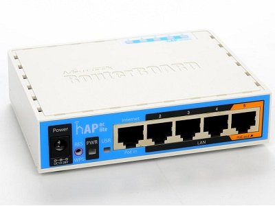

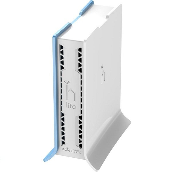

Vasmer Posted September 2, 2017 Posted September 2, 2017 ради тестов было взято 2 устройства Mikrotik hAP lite и MikroTik hAP AC lite результаты тестов: имеем мобильные устройства не режет скорость : honor5 meizu10 htc dezire 616 dualsim режет скорость до 18-25 мбит загрузки: xaiomi redmi 4 pro asus zenfon 2 ze500 Причем режет не только на 2,4 но и на 5Ггц Перерыты все параметры , жестко выставляли тип частоты и прочие настройки под максимальную скорость и минимальную загаженность эфира при этом достаем любой другой роутер тплинк, длинк, тенда, кинетик, асус, линксис и скорость упирается в потолок тарифа. куда копать что смотреть Вставить ник Quote

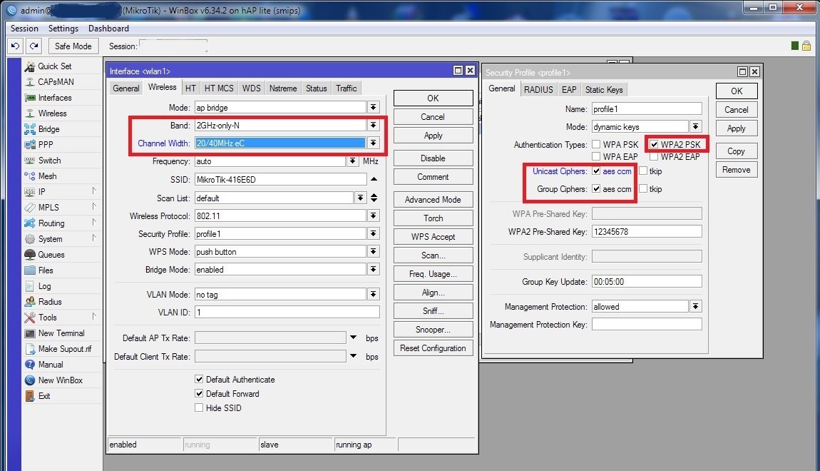

Kantairon Posted September 25, 2017 Posted September 25, 2017 Взял ещё один хап лайт Прошивка 6.34.2 дефолтные настройки, выставил режим only N, и менял только Channel Width(после смены ширины канала перезагружал роутер) 20/40 Mhz eC скорость скачивания в среднем 40, отдача 46. 20 Mhz скачивание в среднем 35, отдача 40 20/40 Mhz Ce скорость 8/15. Значит дело было не в прошивке. Вставить ник Quote

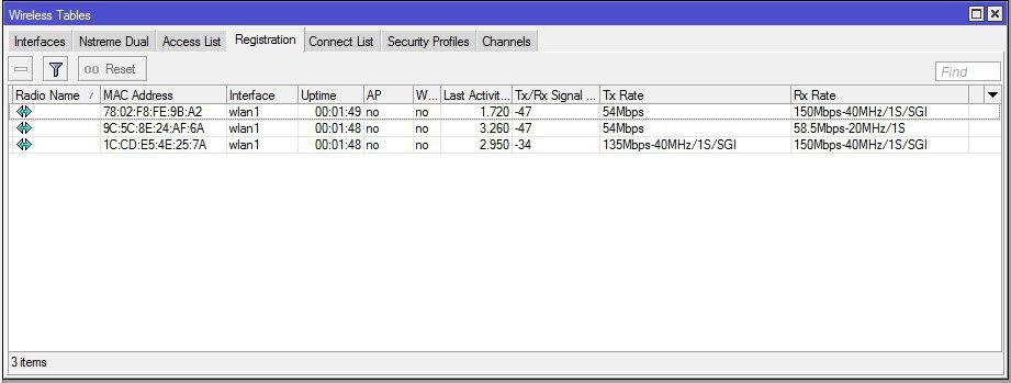

Vasmer Posted October 6, 2017 Author Posted October 6, 2017 последняя версия прошивки ситуация та-же причем он мобильные клиенты принудиельно загоняет в G, но ситуация не однозначна даунлоуд G , на некоторых мобильных устройствах N Вставить ник Quote
