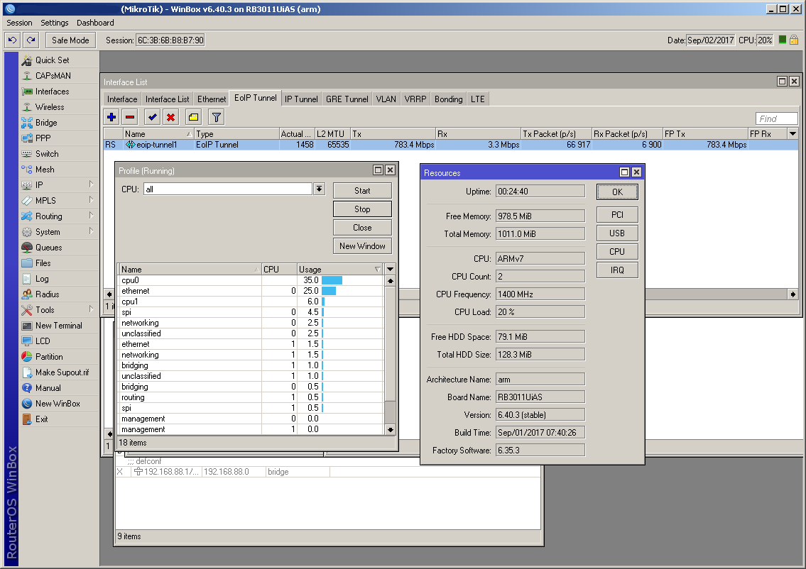

По-быстрому скидал стенд.
Ноут1-RB3011<-EoIP->RB1100-Ноут2
Настройки почти дефолтные. На микротиках выключен фаервол, чтоб не мешал. Тем более, что для коммутации он по-умолчанию роли не играет.
На ноутах фаерволы не отключались. Вообще ничего не оптимизировалось. Тест обычным iperf3.
Судя по показателям всё уперлось в производительность интерфейса одного из ноутбуков.
Результат: 783Mbps
Edited by nkusnetsov
