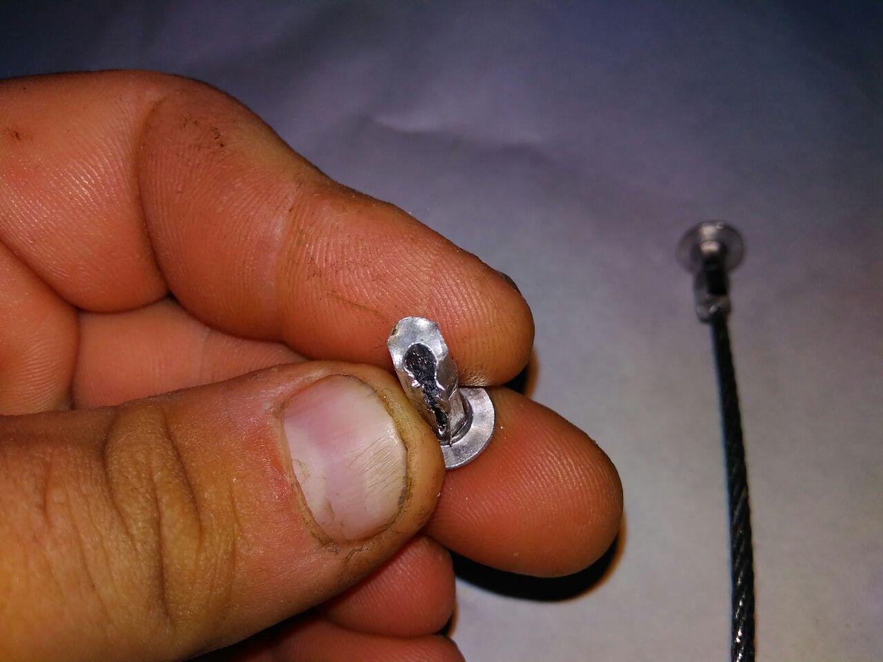

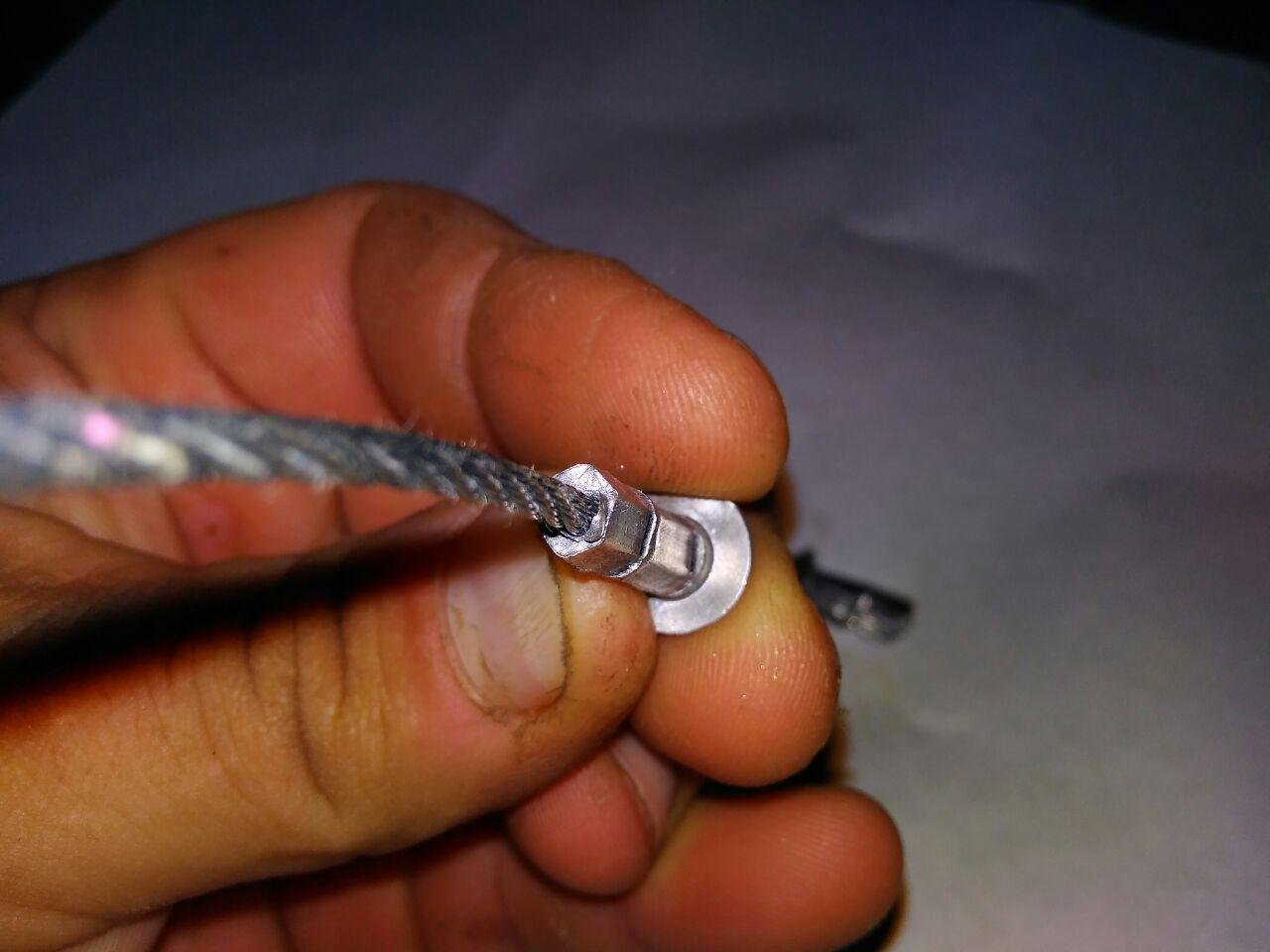

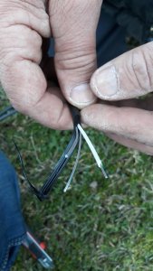

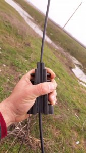

Попытался порвать кабель ,но не выдержал зажим
Компоненты теста:
1-Клиновой зажим Alpha Mile 806-01-35 1.8kH 180kg
2-Оптический кабель Alpha Mile 601-02-04 0.5kH 50kg
3- Талреп M16 2шт.

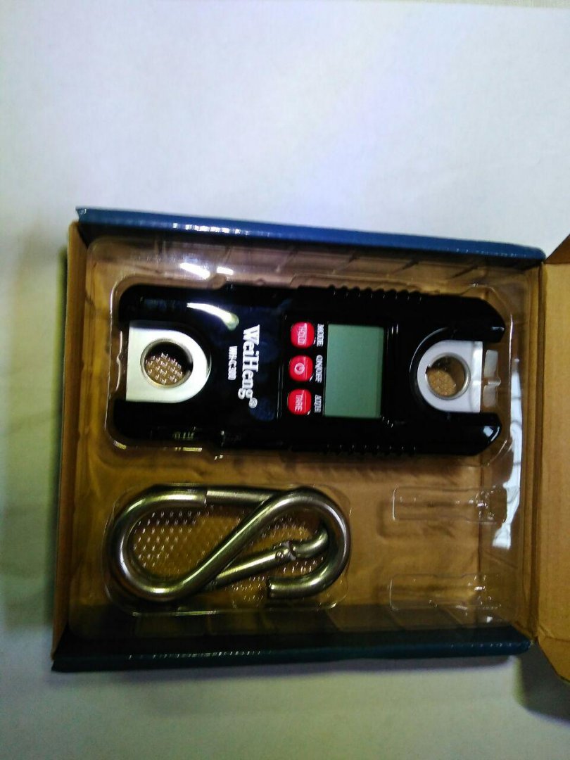

4- Весы WH-C300 до 300kg

Тест оболочки, который дал побочный результат в виде теста зажима :)  Интересно что с волокном в этом кабеле происходит при таких нагрузках.
Было бы классно, если бы ты у себя сделал еще один тест, только пролет в 40 метров (в окно можешь вытащить кабель и там за что-либо зацепить?) и по краям отрезка кабеля колечки диаметром в 30 см с запасом кабеля метров в 15 метров. И все это хозяйство под реф с компенсационной катушкой.
Вот тогда это будет нечто похожее на лабораторный тест кабеля. Ибо нам не интересно что там с оболочкой, всем интересно что там с волокном при таких нагрузках.
Величина допустимой нагрузки в кабеле означает не тот момент, когда он порвется, а тот момент, когда натяжение в волокне не будет превышать допустимых значений (для долговременной работы не более 0,2% удлинения волокна допустимо).
По затуханию, кстати, может быть и на 1% удлинения все в порядке, у волокна SMF-28 Ultra, например.
Вы там позаботьтесь о технике безопасности, пож. Кабель при разрыве бьет хлыстом по всему. что не попадя, сорвавшиеся части зажимов могут выстрелить в разные стороны.
А зачем Вам разрыв? Кабель свое, судя по всему, выдержал, зажатие в зажимах Вы посмотрели, осталось проверить, когда кабель вытягиваться начнет или с него начнет сдирать оболочку. Рвать- не обязательно.
16 часов назад, pgoloyad сказал:
А пробовали вместо анкерных спиральные зажимы 5-6мм?
они надежнее да и дешевле процентов на 10-15
Где дешевле ?
Ну вязки volscom дешевле процентов на 30 чем клины в наге. А если заказать в инсталле то и в двое будет. Другой вопрос что в наличии никогда нет и диаметр надо подгадывать.
Ага - протестировать рефлектометром - бриллюэновским.
Обычным маловероятно что увидеть до разрыва волокна - ну разве что в точках крепления местные неоднородности ( кварц уже хрустнул а акрил еще держит )

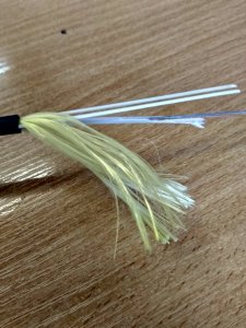

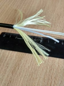

таки это понятно интересно само значение при котором происходит порыв поэтому   есть пока что 3  испытуемых скоро будут ещё
Рвем оптический кабель alpha mile micro adss 601-02-06
Рвем оптический кабель ОКГС-8(g.652d)Т/П 1kH ООО "Сарансккабель-оптика"
не порвали оптический кабель ОКГС-16(g.652d)Т/П 1,5kH ООО "Сарансккабель-оптика"

ох блин считал НСО очень надежными зажимами но на 80 метровом пролете проскользнул кабель в нем во время сильного ветра. по диаметру все четко было подобрано
