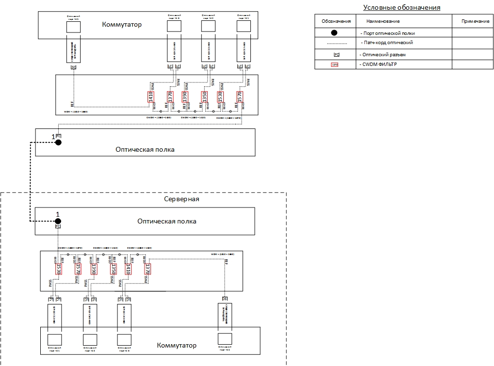

Например, стоимость CWDM на 4 канала: фильтр частотный - 30 $ на 4 канала понадобиться 8 штук, sfp модуль - 65 $ их 4 идет соотвественно + полка на 19" - 1000 р. и розетки оптические LS - 400 р. - это с одной стороны, частоты можно любые заказывать, так же можно 10G собрать, минимальная длина CWDM SFP модуля 40 километров.
Пример 3 канального CWDM + WDM в сборе ниже фото

Еще посмотрите варианты коммутации. Для удешевления можно PLC сплитеры на передачу ставить..... Там конечно затухание выше, но для городских расстояний вполне подойдет!

Всего лишь для того, чтобы знать потери на вашей схеме с данными комплектующими и понимать оптический бюджет
