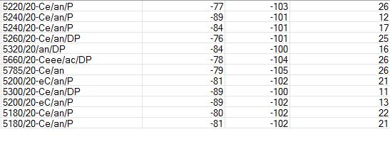

duron Posted August 29, 2017 Posted August 29, 2017 (edited) Всем добрый день, строю первый в жизни WIFI мост на 5 ghz, с одной стороны после скана эфира нашлось много сетей со слабым сигналом, на другой стороне в 30 метрах от точки стоит ЛЭП, по высотам, зона френеля относительно чистая.Мост на 4.2 км устройства mikrotik dynadish 5 При скане эфира 5240 используется на 60%, 5260 используется на 90%, частота 5300 используется на 20-30%, 5660 почти всегда 100%, 5700 около 80-90%, 5785 почти всегда на 100% во вложении какие сети вижу и их мощность сигнала, правильно ли я думаю что сильно никому канал на уроню, ну и планирую сесть на 5200 частоту Edited August 29, 2017 by duron Вставить ник Quote

Olejon Posted August 30, 2017 Posted August 30, 2017 (edited) 5 часов назад, duron сказал: конечно можно поставить спутник Эко вы, спутники ставите? на какую орбиту? (шютка) на самом деле спутник уж точно на телефонию не годится - пинги от 500 до 2000 оно вам надо? человек уже купил микротики 5ггц, я бы поставил что нить из 5250-5350 МГц и у вас неверный скан эфира, вы только точки просмотрели, а могут быть точки на 5,10,15,25,30 мгц которые не видно не говоря уже о тех кторые вообще не по вифи протоколу работают, вам надо снять спектр эфира выложить сюда скрин и мы вам подскажем, хотя я думаю вы сами увидите что надо как только сделаете (дуде в помощь) вы вот вначале купили потом советуютесь, нет чтоб перед покупкой посоветоватся... микротик он не для новичков явно... Edited August 30, 2017 by Olejon Вставить ник Quote
duron Posted August 31, 2017 Author Posted August 31, 2017 (edited) 12 часов назад, Olejon сказал: Эко вы, спутники ставите? на какую орбиту? (шютка) на самом деле спутник уж точно на телефонию не годится - пинги от 500 до 2000 оно вам надо? человек уже купил микротики 5ггц, я бы поставил что нить из 5250-5350 МГц и у вас неверный скан эфира, вы только точки просмотрели, а могут быть точки на 5,10,15,25,30 мгц которые не видно не говоря уже о тех кторые вообще не по вифи протоколу работают, вам надо снять спектр эфира выложить сюда скрин и мы вам подскажем, хотя я думаю вы сами увидите что надо как только сделаете (дуде в помощь) вы вот вначале купили потом советуютесь, нет чтоб перед покупкой посоветоватся... микротик он не для новичков явно... С микротиками уже давно знаком, и снупер их тоже пользовал, потому и написал загрузку полос, на 5240-2580 уже висит какой то провайдер, у него полосы по 20 Mhz заняты, все что выше пользуется реже, а на 5200 висит чей то домашний роутер, я просто толком не нашел инфы сколько db сигнал не оказывает помех, тоесть где то проскакивало что даже -85db уже може сделать хорошую помеху, потому и спрашивал. кстати 5660 5700 точно работают на nv2 остальные не понятно, возможно ubn протокол какой то, с этими железками я не работал. Про то что сначала купил, а потом советуюсь, само оборудование брал не наубум, по оборудованию и на чем сидеть решил из-за того что возможно придется делать линк с 100Мб фуллдуплекс, а на 2.4 зона френеля уже деревьями закрывается, да и придется использовать уже 40Mhz что уменьшает шансы на стабильность линка, в 5Ghz такое можно поднять и в 20mhz, да и гемор с регистрацией моста один хрен и там и там, просто по 5ghz мутно с частотами Edited August 31, 2017 by duron Вставить ник Quote
