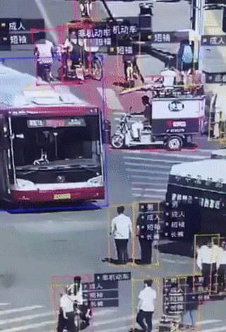

alibek Posted September 26, 2017 Author Posted September 26, 2017 1 минуту назад, SMSI сказал: Ну не видел я нормально работающих таких систем. В реальных уличных условиях. Если бы они при этом предлагали схему с приемлемой пиксельной плотностью, то это мне понятно. Но они предлагают две камеры 2MP на участок 700x200 метров. Это примерно 1 пиксел на 30 кв.м. По-моему пользы от этого еще меньше, чем от автотрекинга. Насчет работы в реальных условиях — видел любопытный ролик. Может, конечно, фейк. Вставить ник Quote
