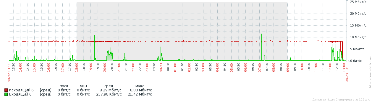

roma33rus Posted August 23, 2017 Posted August 23, 2017 Всем привет. Решил написать более опытным товарищам. Ситуация такая. Есть длинк 3200-28/B1 (1.83.B005) , за ним абонент. И иногда начинается такое, что от абонента прет мультикаст непонятный. И на большинстве коммутаторов в сети cpu загрузка в два раза больше, а то и под 100% бывает. Абонент, как говорится, не в курсе вообще, что там за мультикаст у него. График скину, ниже приложу счетчики на порту. Шторм контроль включали, conf multicast port_filter выставляли. Кто как борется с этим делом? и можно ли вообще бороться? Может вообще ACLем заблокировать весь мультикаст на порту? И еще дополнительный вопрос, кто как на длинках снимает дамп трафика удаленно? Интересно посмотреть, что там прет? Вот счетчики: Command: show packet ports 6 Port Number : 6 Frame Size Frame Counts Frames/sec Frame Type Total Total/sec ------------ ------------ ---------- ---------- ---------- --------- 64 9738787 0 RX Bytes 1086003155 867395 65-127 61796499 1 RX Frames 1842977497 5253 128-255 1760967293 5251 256-511 492272 0 TX Bytes 3408973894 318 512-1023 208025 2 TX Frames 143297534 2 1024-1518 9774620 0 Unicast RX 85938245 0 Multicast RX 1757039224 5251 Broadcast RX 28 2 И вот график: Вставить ник Quote
