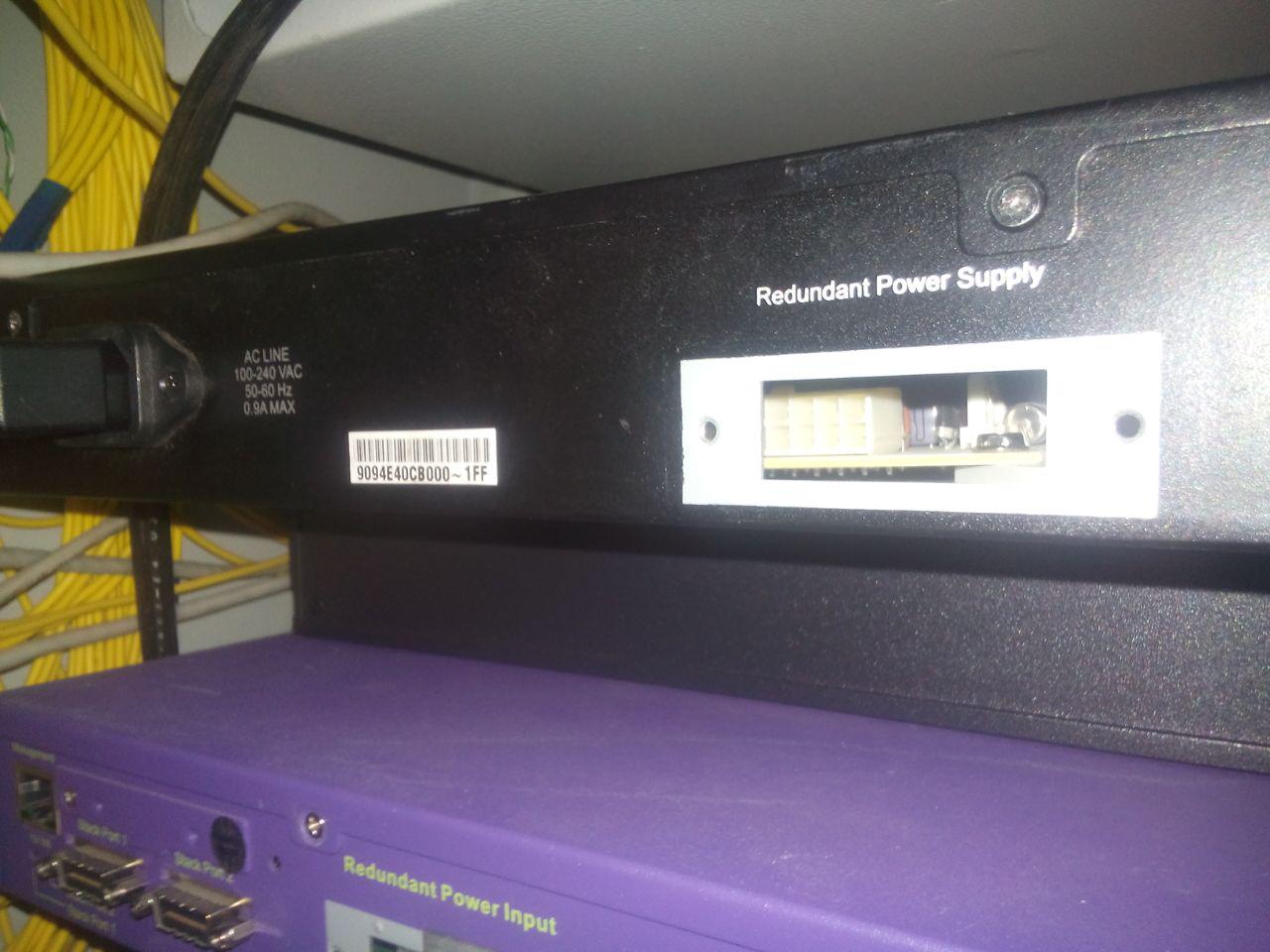

Diman_xxxx Posted August 23, 2017 Posted August 23, 2017 Открыл заглушку для подключения шнура DPS-500 на задней панели DGS-3420-26SC A2 - а там ХЕР - разъем на плате впаян но сдвинут сильно в сторону - че теперь болгаркой доработать корпус коммутатора ??? Хороший прикол от длинка ) Вставить ник Quote

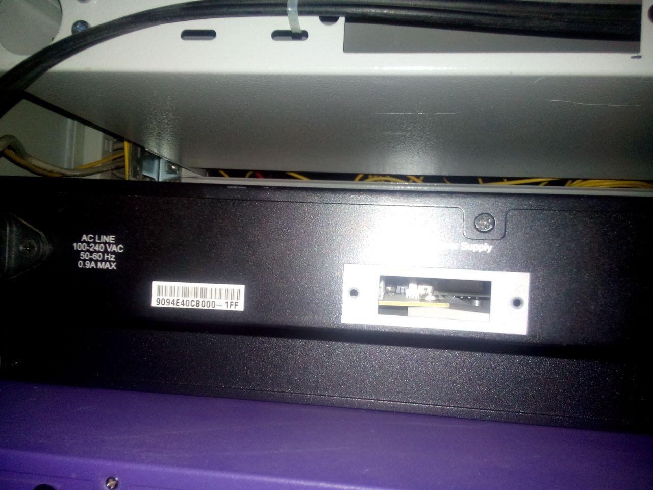

Valaskor Posted August 25, 2017 Posted August 25, 2017 А можно фото кривого разъема? Вставить ник Quote
Diman_xxxx Posted August 25, 2017 Author Posted August 25, 2017 А можно фото кривого разъема? Ловите Вставить ник Quote
Garra-67 Posted August 26, 2017 Posted August 26, 2017 Свитч новый брали или бу? Сдается что в него после ремонта запихнули первый попавшийся 12в блок питания Вставить ник Quote
