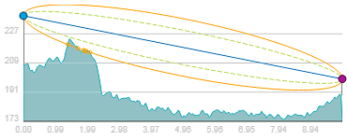

jone31 Posted August 22, 2017 Posted August 22, 2017 (edited) нужно прокинуть в деревню инет от БС оператора, расчетная длинна 9.8км, канал 10-15Мбит/сек. Почитал про то как все строго в 5ггц, и понял что туда лучше не лезть,а использовать 2.4? БС находится рядом с федеральной трассой, деревня в глуши. высота подвеса если верить расчетам airLink нужна в 30м. какую частоту лучше использовать что бы иметь как можно меньше проблем с ркн/рчц? я так понимаю что для уменьшения проблем лучше использовать узконаправленные антенны? помогите с выбором оборудования Edited August 22, 2017 by jone31 Вставить ник Quote
rdmitrich Posted August 22, 2017 Posted August 22, 2017 нужно прокинуть в деревню инет от БС оператора, расчетная длинна 9.8км, канал 10-15Мбит/сек. Почитал про то как все строго в 5ггц, и понял что туда лучше не лезть,а использовать 2.4? БС находится рядом с федеральной трассой, деревня в глуши. высота подвеса если верить расчетам airLink нужна в 30м. какую частоту лучше использовать что бы иметь как можно меньше проблем с ркн/рчц? я так понимаю что для уменьшения проблем лучше использовать узконаправленные антенны? помогите с выбором оборудования в 2,4 лимитируется высота подвеса не более 15 м. и мощность передатчика, по моему не более 100 миливатт Вставить ник Quote

Saab95 Posted August 23, 2017 Posted August 23, 2017 Если высота подвеса нужна 30 метров, то сначала нужно определить, можно ли ее обеспечить. В любом случае начинать надо с радиоразведки, а не покупки оборудования вслепую, которое потом и работать не будет. Достаточно двух устройств на 5ггц с узконаправленными антеннами, проверить зацепиться ли линк с меньших высот. Вставить ник Quote
