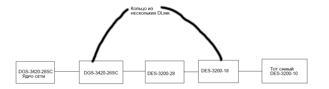

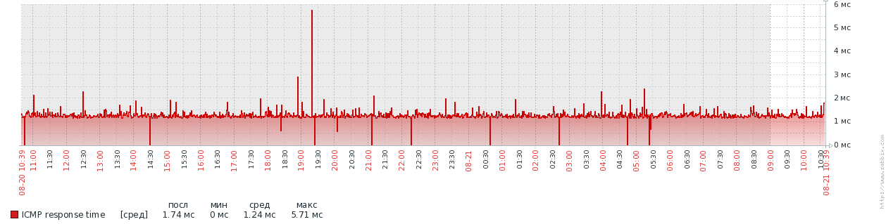

roma33rus Posted August 21, 2017 Posted August 21, 2017 Всем привет. Перепроверил все что знаю. Больше ничего в голову не лезет. Толкните в правильном направлении. Проблема заключается в следующем. Есть кусок сети, в котором есть конечный коммутатор DES-3200-10. На сети крутится RSTP. К нему периодически пропадает доступ, тобишь трафика в его сторону никакого нет. Буквально на несколько секунд. Графика пинга скину. Физически канал до этого коммутатора не отваливался, в логах ошибок никаких нету, на порту по ошибкам чисто. СФП меняли. Что еще можно глянуть? Сегодня еще отправим техников замерить затухания на оптике. Коммутатора DES-3200-10/C1 FW:4.46.B006. На скрине изобразил путь до проблемного коммутатора: Так же вот пинги до него: Вставить ник Quote

nixx Posted August 21, 2017 Posted August 21, 2017 (edited) Получается в этом сегменте менеджмент влана этого коммутатора где-то 250 устройств. это оооочень много, особенно для A/B ревизий 3200 если за тем свитчом нет геймеров, то на пропадания в 2 секунды скорее всего никто не пожалуется, при браузинге это сложно заметить, а ютуба буфер больше О как, не знал. как разбить тогда посоветуете? Мы недавно сеть купили, так там вообще менеджмент влан был /22. Вот это вообще край. У меня есть сетка, где устройств поменьше, попробую туда перенести его. 764 mac address(es) found/22 проблем в управляющем влане нет вообще. Помоему 1к устройств в куче это перебор. Разве нет? У вас тоже длинки? у меня все длинки (хоть des-3200, хоть 1228, хоть dgs-3120), стоящие в подсетях /22, видят в arptable (не в fdb) два хоста - себя и шлюз. соседей они не видят вообще, потому что нет обмена трафиком и каких-то бродкастов, на которые соседи должны отвечать. откуда тут могут возникнуть проблемы - я не понимаю. хоть /16 сеть сделайте. другими словами, я это все к тому, что fdb у них 8к маков (у ревизии C - вообще 16к), а на размер arptable при наличии в ней всего двух активных записей грешить просто смешно. соответственно, предпосылок для глюков из-за размера менеджмент-сети в пределах мак-таблицы не вижу. Edited August 21, 2017 by nixx Вставить ник Quote
nixx Posted August 22, 2017 Posted August 22, 2017 Коммутатора DES-3200-10/C1 FW:4.46.B006. слона-то я и не заметил... откатитесь до прошивки 4.37 (точнее, до любой прошивки НИЖЕ версии 4.38) и посмотрите, останутся пропадания пингов, или нет. длинки что-то намутили в 4.38 и выше, то ли cpu protect, то ли еще какую-то хрень. Вставить ник Quote
Butch3r Posted August 22, 2017 Posted August 22, 2017 Получается в этом сегменте менеджмент влана этого коммутатора где-то 250 устройств. это оооочень много, особенно для A/B ревизий 3200 если за тем свитчом нет геймеров, то на пропадания в 2 секунды скорее всего никто не пожалуется, при браузинге это сложно заметить, а ютуба буфер больше О как, не знал. как разбить тогда посоветуете? Мы недавно сеть купили, так там вообще менеджмент влан был /22. Вот это вообще край. У меня есть сетка, где устройств поменьше, попробую туда перенести его. 764 mac address(es) found/22 проблем в управляющем влане нет вообще. Помоему 1к устройств в куче это перебор. Разве нет? У вас тоже длинки? у меня зоопарк из длинков, телесинов и райскомов. Но большинство длинков, причём 3028, которые вообще не любят много маков. Были планы перейти на /24, но пока не до этого Вставить ник Quote
roma33rus Posted August 22, 2017 Author Posted August 22, 2017 Получается в этом сегменте менеджмент влана этого коммутатора где-то 250 устройств. это оооочень много, особенно для A/B ревизий 3200 если за тем свитчом нет геймеров, то на пропадания в 2 секунды скорее всего никто не пожалуется, при браузинге это сложно заметить, а ютуба буфер больше О как, не знал. как разбить тогда посоветуете? Мы недавно сеть купили, так там вообще менеджмент влан был /22. Вот это вообще край. У меня есть сетка, где устройств поменьше, попробую туда перенести его. 764 mac address(es) found/22 проблем в управляющем влане нет вообще. Помоему 1к устройств в куче это перебор. Разве нет? У вас тоже длинки? у меня все длинки (хоть des-3200, хоть 1228, хоть dgs-3120), стоящие в подсетях /22, видят в arptable (не в fdb) два хоста - себя и шлюз. соседей они не видят вообще, потому что нет обмена трафиком и каких-то бродкастов, на которые соседи должны отвечать. откуда тут могут возникнуть проблемы - я не понимаю. хоть /16 сеть сделайте. другими словами, я это все к тому, что fdb у них 8к маков (у ревизии C - вообще 16к), а на размер arptable при наличии в ней всего двух активных записей грешить просто смешно. соответственно, предпосылок для глюков из-за размера менеджмент-сети в пределах мак-таблицы не вижу. Ну да логично. у меня так же. 2 записи получается. а Вот в fdb ~1300. Коммутатора DES-3200-10/C1 FW:4.46.B006. слона-то я и не заметил... откатитесь до прошивки 4.37 (точнее, до любой прошивки НИЖЕ версии 4.38) и посмотрите, останутся пропадания пингов, или нет. длинки что-то намутили в 4.38 и выше, то ли cpu protect, то ли еще какую-то хрень. У нас долгое время стояла 4.36.009, на ней все хорошо было и на ней же началась эта проблема. Поэтому собственно и обновился. Сейчас вернуть попробую. Не знаю совпадение или нет, вчера перевел этот коммутатор в другую подсеть и пока что ни одного пропадания. Понаблюдаю еще пару дней. Вставить ник Quote
