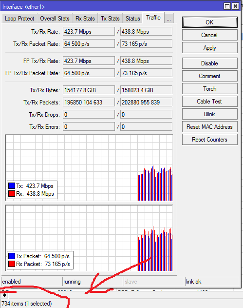

pingz Posted August 21, 2017 Posted August 21, 2017 У меня вот так: Про маркировку я да же не думаю. Вопрос резонный сколько трафика и абонентов. Почитай https://habrahabr.ru/post/307214/ Вставить ник Quote
