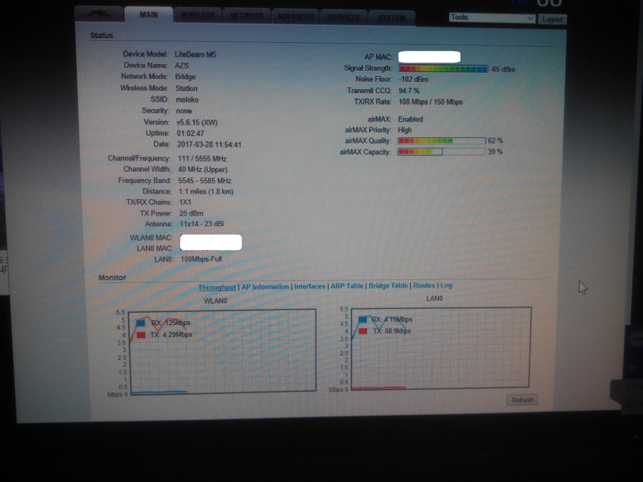

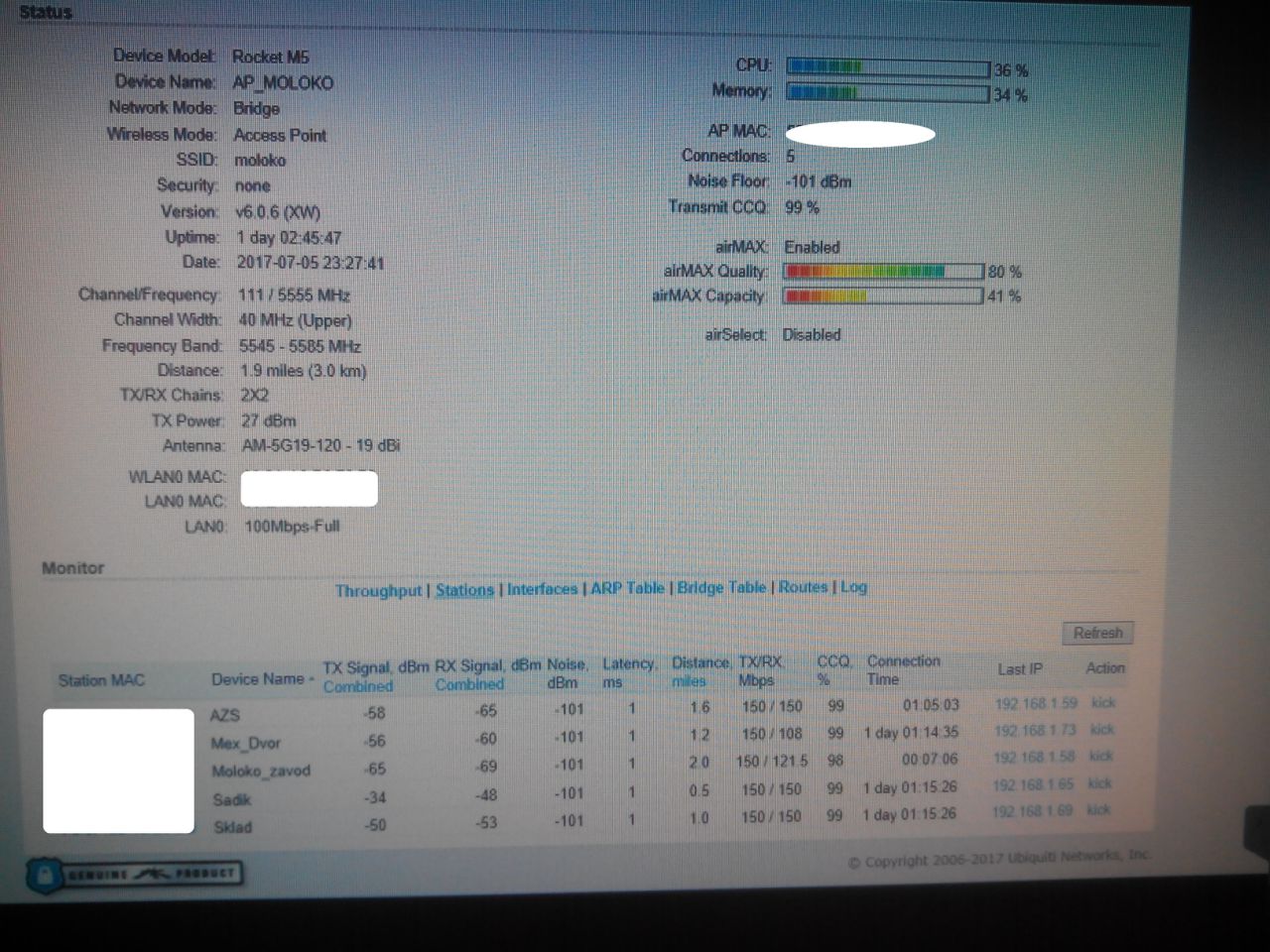

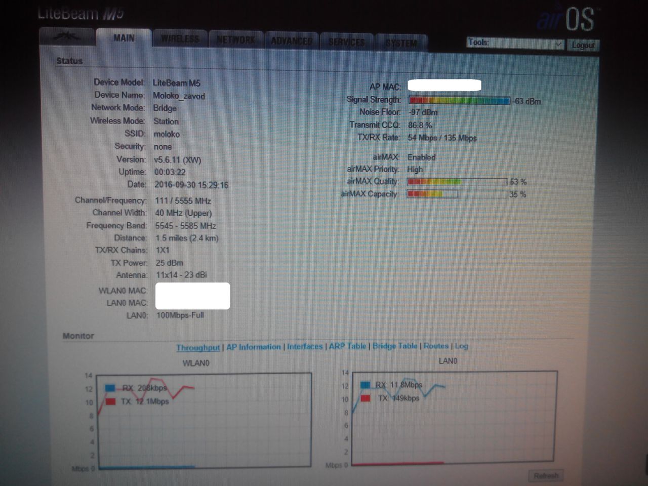

svideo Posted August 17, 2017 Posted August 17, 2017 Всем привет . Для системы видеонаблюдения была смонтирована радиосетка на базе рокет м5 с сектрорной антеной 120градусов в качестве точки доступа. Точка расположена на мачте 20м. На обьектах наблюдения распологаются клиентские точки litebeam 23. Всего клиентов 5. Расположены веером. Расстояние между базой и клиентами до 2 км. Везде есть прямая видимость. Качество сигнала 60-70. Скорости rx\tx колеблятся 100 и выше. Выбрана ширина канала 40Mgz. Включен compliance test. Включен airmax. Суть проблемы в следующем. Через некоторое время после запуска. Примерно через пол часа. Крайние клиенты . На расстоянии 2 км. с углом к базе, примерно 90-100градусов, начинают периодически отваливаться. Примерно каждые полчаса-час. Перестают пинговаться. При этом они продолжают быть видны в списке клиентов рокета. Демонстрируют нормальный уровень сигнала и скорости. Появляются после перезагрузке по питанию. Поставил на этих точках вотчдог. После отвалов начали появляться сами. Подскажите с помощью чего я могу решить данную проблему? Вставить ник Quote

svideo Posted August 18, 2017 Author Posted August 18, 2017 Адреса у всех точек статические. Wds не включен. Прошивку на бимах пробовал последнюю с сайта. Когда после запуска клиент начал отваливаться начал грешить на нее и препрошил через фттп на более раннюю. Что можете сказать по поводу фото настроек? Все параметры в норме? Может просто не хватает угла раскрыва и поэтому крайние клиенты отваливаются? Вставить ник Quote

Olejon Posted August 18, 2017 Posted August 18, 2017 сигналы у садика это ппц, спалите приемник! может садик витой парой соединить, там метров 40 похоже ) Вставить ник Quote
PLZ2 Posted August 18, 2017 Posted August 18, 2017 (edited) почему у вас база 6.0.6 а клиенты 5.*** и разные? шейте все точки 5.6.15 и базу тоже на скринах сигналы тех точек которые отваливаются? можно еще частоту поменять Edited August 18, 2017 by PLZ2 Вставить ник Quote
svideo Posted August 18, 2017 Author Posted August 18, 2017 Да на скринах как раз те клиенты которые отваливаются. Частоту попробую поменять. А не могут эти отвылы быть причиной того, что угол крайних точек граничит с углом охвата сектора? Вставить ник Quote
