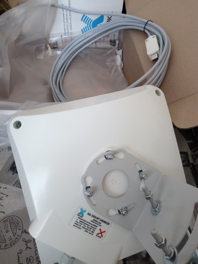

Bandit Posted August 17, 2017 Posted August 17, 2017 в антекс на гагарина заедь, комплект тыс 5-7 встанет а то и меньше (сделают тебе скидку, у меня там оптовые цены), модель модема? Вставить ник Quote
Unker Posted August 17, 2017 Posted August 17, 2017 Вот - вариант с роутером. Можно просто в эту антенну поставить модем и по кабелю (он же юсб-удлинитель) включить в пк в юсб. Вставить ник Quote

Unker Posted April 16, 2018 Posted April 16, 2018 Модем в фокусе не очень хороший вариант. Посмотри в сторону антекса. Вставить ник Quote
h13 Posted April 16, 2018 Author Posted April 16, 2018 46 минут назад, Unker сказал: Посмотри в сторону антекса. ктоб еще попробовать дал. Вставить ник Quote
