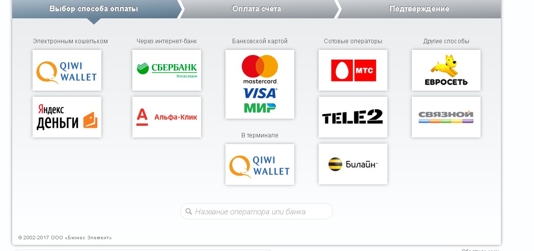

Пользуемся услугами Робокассы, и нужны только указанные, для нас этого вполне достаточно.
Ну вот вариант "Банковской картой" в конечном счете ведет на 3dsec acs и чтобы покрыть все карты, нужно использовать список что я скинул выше. Это наиболее полный список, что я видел
По сути, все остальные варианты (кроме альфа-клик и сбер-онлайн) это для маргиналов, основной вариант это оплата картой

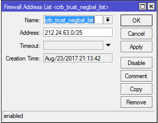

Все решается просто - на микротике создаете правила, что если абонент зашел на IP личного кабинета, то включать ему интернет на 5-10 и т.п. минут, а по истечении времени бан на час или больше, что бы умники пинг не запустили или постоянно обновить не нажимали, и не сидели на халяву в интернете.
либо добавлением из командной строки правила
/ip firewall address-list
add address=212.24.63.0/25 list=crb_trust_negbal_list
Группа crb_trust_negbal_list как раз таки для открытия сайтов при отрицательном балансе, а crb_trust_blocked_list при полной блокировке абонента. Всё есть в инструкциях карбоновцев! Читайте внимательно.
Будут вопросы помогу!
Да, но тут надо знать IP адреса всех платежных систем. Так же нужно открыть доступ к DNS серверам. Некоторые системы периодически меняют IP, и абоненты жалуются на проблемы с платежами.
Не там всё намного проще!!! crb_trust_negbal_list уже группа создана и ты просто добавляешь ip робокассы к примеру:
