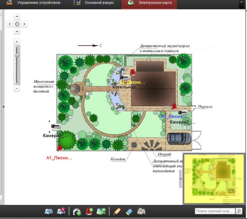

b) что состояние датчиков отображалось на ПК, желательно на карте кпримеру как в IVMS-4200 (см.вложения)

Satel модель Integra.
Там и ПК не нужен - для особо требовательных клиентов есть внутренние пульты типа настенного 7-дюймового сенсорного планшета. Ну и дистанционное оповещение через интернет на смартфоны.
(Кстати, система может интегрироваться с не охранными системами, например умным домом.)
