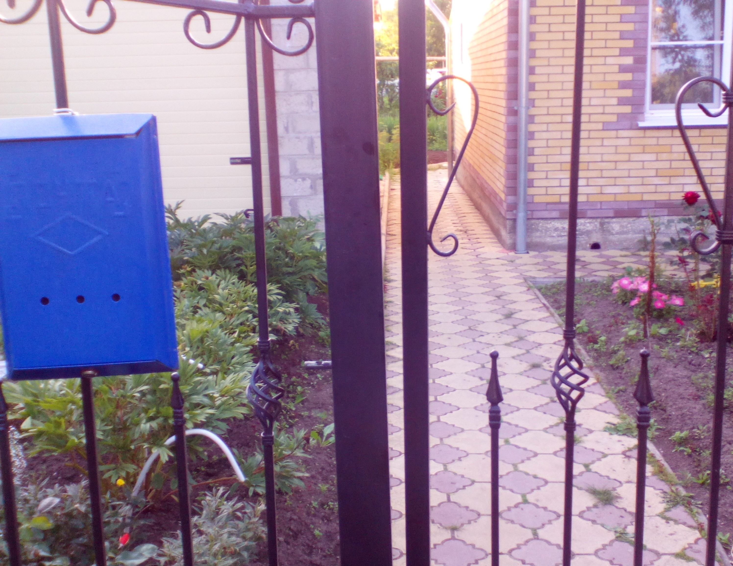

Мужчины, подскажите пожалуйста. Требуется поставить видеодомофон в частный дом.
Что можно придумать с замком на эту калитку. Не пойму как сделать так что бы нельзя было просто руку просунуть снаружи и нажать на кнопку выхода и зайти.)
Считыватель с обоих сторон? Без кнопки? И есть задача, что бы при падении света, замок работал, то есть я так понимаю электромеханический нужен.
Спасибо.
ну, в вашем вопросе содержится уже 90 % ответа :) замок электромеханический уличный, без кнопки.... хз, найдете ли и сколько стоить будет. проще поставить электромагнитный + резервированый БП. считыватели с двух сторон , либо ставить кнопку выхода так, чтоб не дотянулись снаружи, пример в доме... кнопку нажал, замок открылся, после срабатывания датчика открытия на калитке замок закрывается
Кнопку выхода отнести на метра полтора от самой калитки. На столбик какой-нибудь.
палка 1.5 метра с крючком на конце нажимает на кнопку легко
только два считывателя
Спасибо.
замок электромеханический, кнгопку из него удалить, два считывателя,
а лучше радиобрелки и не надо контролер, подошла, включила, открыла.
Я вас умоляю)
Человек, который заморочится применением палки с крючком, не обломается перемахнуть через забор. Не для того оно предназначено. Имхо.
Я вас умоляю)
эт смотря какой забор и какой человек ,так можно и яйки оставить на колючке.
ну а так то при желании любую систему можно сломать

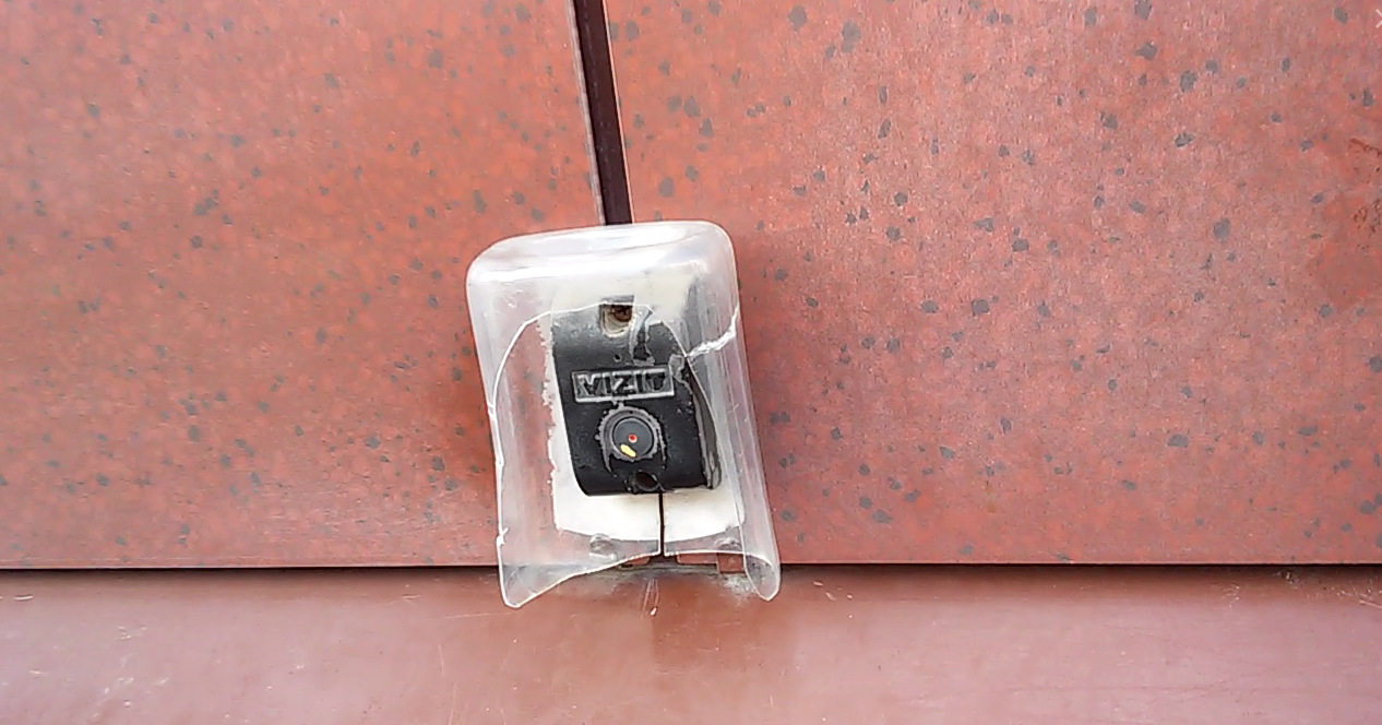

В 21.09.2017 в 15:56, Blacklotus сказал:
Не забудьте пылевлагозащиту IP67, когда будете размещать на улице кнопку.
10 лет назад, поставил кнопку... IP54.  жива, под дождем и снегом..  100-150 нажатий в сутки.  Единственно доработал силиконом по контуру и сменил винты на нержавейку.
Как стоила 100 рублей тогда, так и сейчас - 100 рублей.
