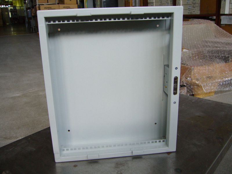

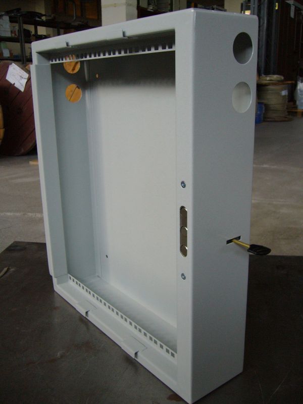

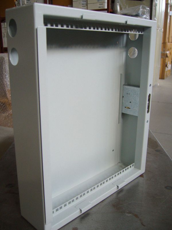

Я своим на производстве показал эти ссылки, и они мне сделали партию таких же. Ниже фото. Вполне себе удобные шкафы для размещения оборудования доступа в многоквартирных домах и офисных центрах.

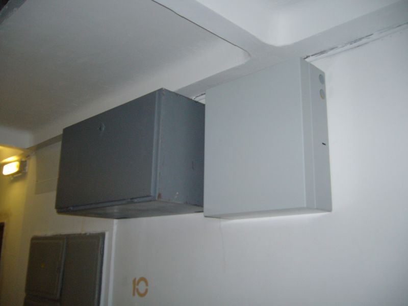

Вот он на стене рядом с ящиком конкурентов:
Барагоз, слали голыми, пока претензию не предъявил.
И как они вам? Удобные?
Нормальные пеналы, DIN рейки всяко разно ставятся и главное нормальная антивандальность.
Нормальные пеналы
В варианте лансета не очень-то нормальные. Уже писал где-то: загиб передней стенки внутрь (за который потом заходит ригель замка) отжирает добрую треть объема шкафа. От силы 1U оборудования входит, если еще какие-нибудь кабели пытаться разместить.
