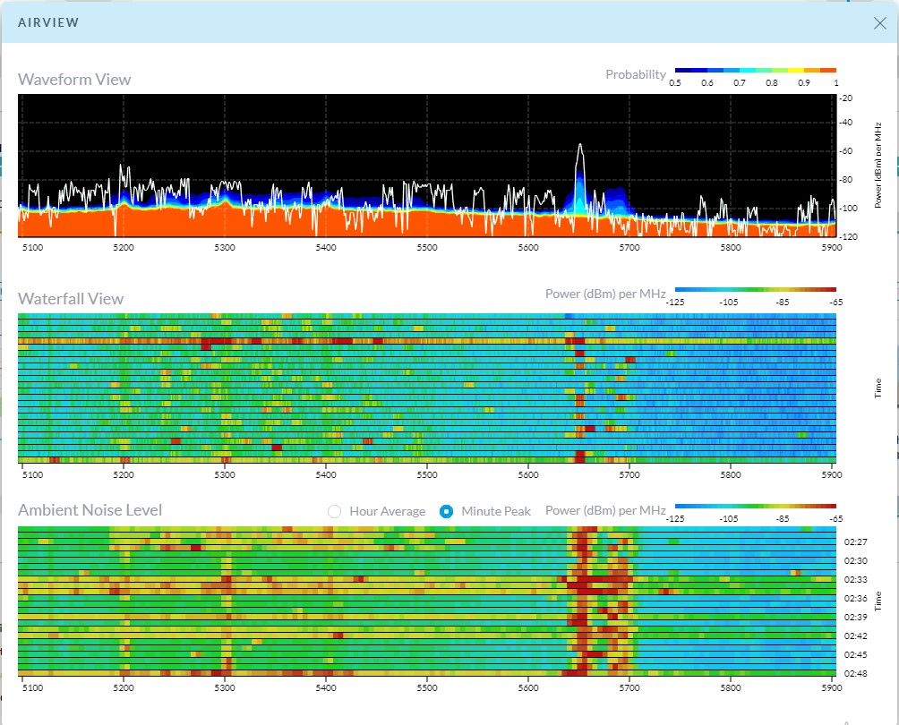

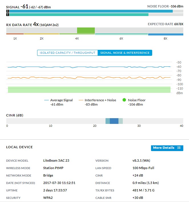

все участники отлично работают - модуляции максимальные или почти максимальные, но вот один клиент который находится можно сказать не в 120 градусах а градусах 140..145, уровни хорошие но вот модуляции не поднимаются, рядом с ним есть пара вышек сотовых операторов, одна вообще в метрах 25, вроде шума нет, аирвиев такой же как у тех кто нормально работает, а у этого интерференция на 10дб больше чем у всех...

вопрос в том что уровни хорошие а модуляции плохие, интерференция - это что она свой сигнал видит переотраженный?
Ничего про мощность не написали=) просто у вас антенна БС попадает на клиента боковым лепестком, где усиление хуже и появляется перекос по каналам. Учитывая то, что сигнал на частоте 5ггц может отражаться от преград хотя бы один раз, то можно принять то, что или БС, или клиент принимает отраженный сигнал и он создает помеху. Придумать тут много можно=) обычно решается поворотом антенны у абонента, не обязательно ее точно направлять на БС или по максимальному сигналу - надо по максимальной прокачке.
