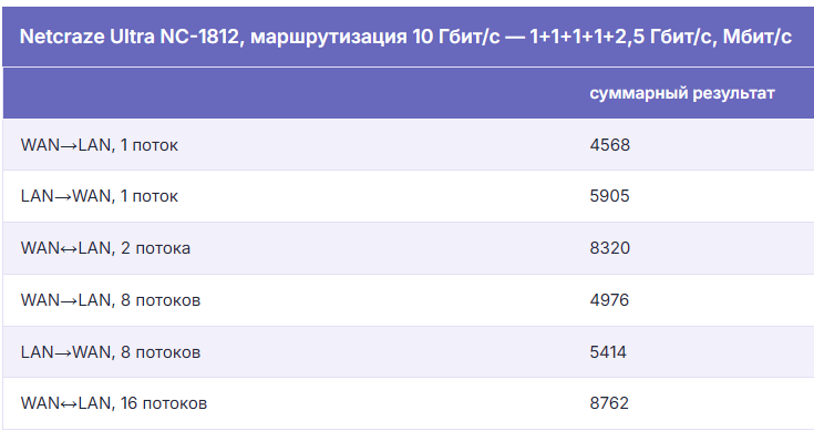

Urs_ak Posted Thursday at 10:03 AM Posted Thursday at 10:03 AM Вот, есть обзор на IXBT https://www.ixbt.com/nw/netcraze-ultra-nc-1812-review.html Там тестируют этот WAN порт Цитата Посмотрим, что получится если для WAN использовать порт 10 Гбит/с, а все остальные порты нагрузить клиентами локальной сети Вставить ник Quote

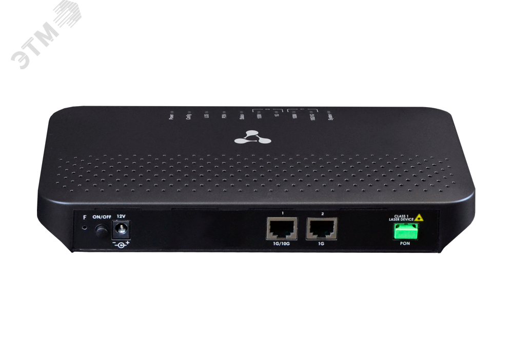

Urs_ak Posted Thursday at 11:35 AM Posted Thursday at 11:35 AM 1 час назад, alibek сказал: Так у него десятка электрическая. Сомневаюсь, что кто-то на доступе такое будет использовать. Этот роутер скорее всего выпущен для xPON, кто PON-конвертер ставит Вставить ник Quote
alibek Posted Thursday at 11:40 AM Posted Thursday at 11:40 AM Можно и так использовать. Но как мне кажется, основное назначение 10G-порта — для локальной сети. Вставить ник Quote

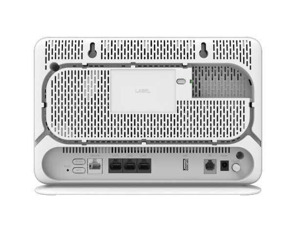

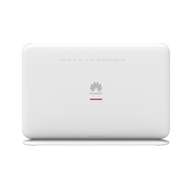

Technologia Posted Friday at 04:19 PM Posted Friday at 04:19 PM (edited) Huawei OptiXstar HX8145B7s-6X XGS-PON 1 x 10G LAN 3 x 1G LAN Wi-Fi 7 Edited Friday at 05:19 PM by Technologia Вставить ник Quote
straus Posted Saturday at 09:40 AM Posted Saturday at 09:40 AM О, прикольная штука. Только производительность на роутинге не указана. А интересно полностью забить всю ветку пона одним пользователем. Просто в качестве социального эксперимента. И да, я там выше был неправ, признаю. Оказывается есть пользователи, которые готовы забить канал 10Г, докупив оборудование и платя за электроэнергию. Это раздатчики торрентов. Но на вопрос а зачем им это твоет "для рейтинга". То есть, торренты для этих людей уже самодостаточны. Они не для получения полезных программ и медиа (и попутно раздачи), а для некоего рейтига. А чего они там скачивают и раздают - они и сами не вспомнят. Видимо такой вид извращений. Вставить ник Quote
