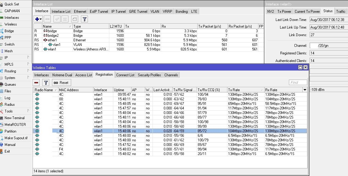

Olejon Posted August 30, 2017 Author Posted August 30, 2017 В 23.08.2017 в 13:34, Saab95 сказал: размещение оборудования в алюминиевом корпусе прямо на антенне, исключив внешние ВЧ кабели. ну вообщем так и сделал, все теперь хорошо (поуменьшал мощности на клиентах) все кто на штырь ловился попали в сектор! спасибо за советы :-) Вставить ник Quote

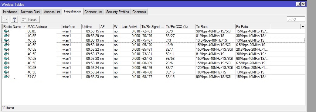

yKpon Posted November 28, 2017 Posted November 28, 2017 В 25.11.2017 в 09:50, yKpon сказал: вчера приехало 5 штук с нанаек, внешне один в один как lhg5, думал ячейки у сетки будут больше, а нет, видимо только излучатель больше сделали =)) на следующей неделе потестируем в общем хороши сетки, но в отличии от лайтов похоже поставили полосовые фильтры, на частотах ниже 2412 резко падают уровни в отличии от лайта при работе на не стандартных частотах от них мало толку Вставить ник Quote
