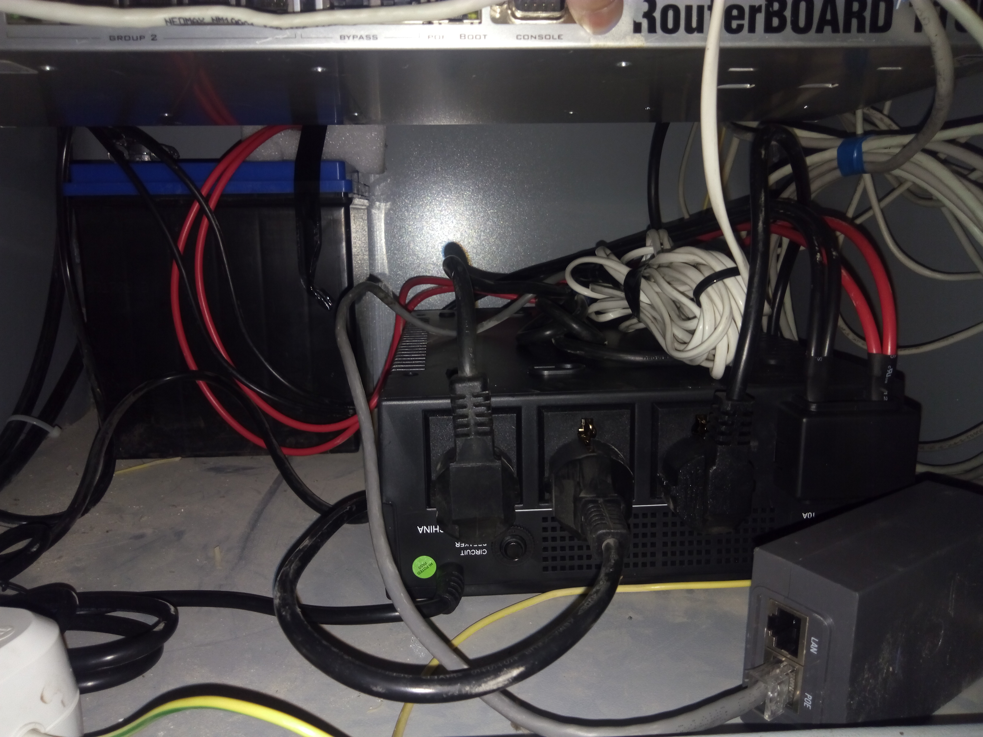

xabarov Posted July 26, 2017 Posted July 26, 2017 Ставим Энергию ПН-500 с автомобильным АКБ 50-60 а/ч, хватает минимум на полдня. Получается достаточно дешево и очень автономно. На одном важном узле стоит 2х100 а/ч, проверяли как-то - хватило на 2 дня. Mikrotik кстати еще анонсировал свой mUPS, но в продаже появится не скоро. Вставить ник Quote
