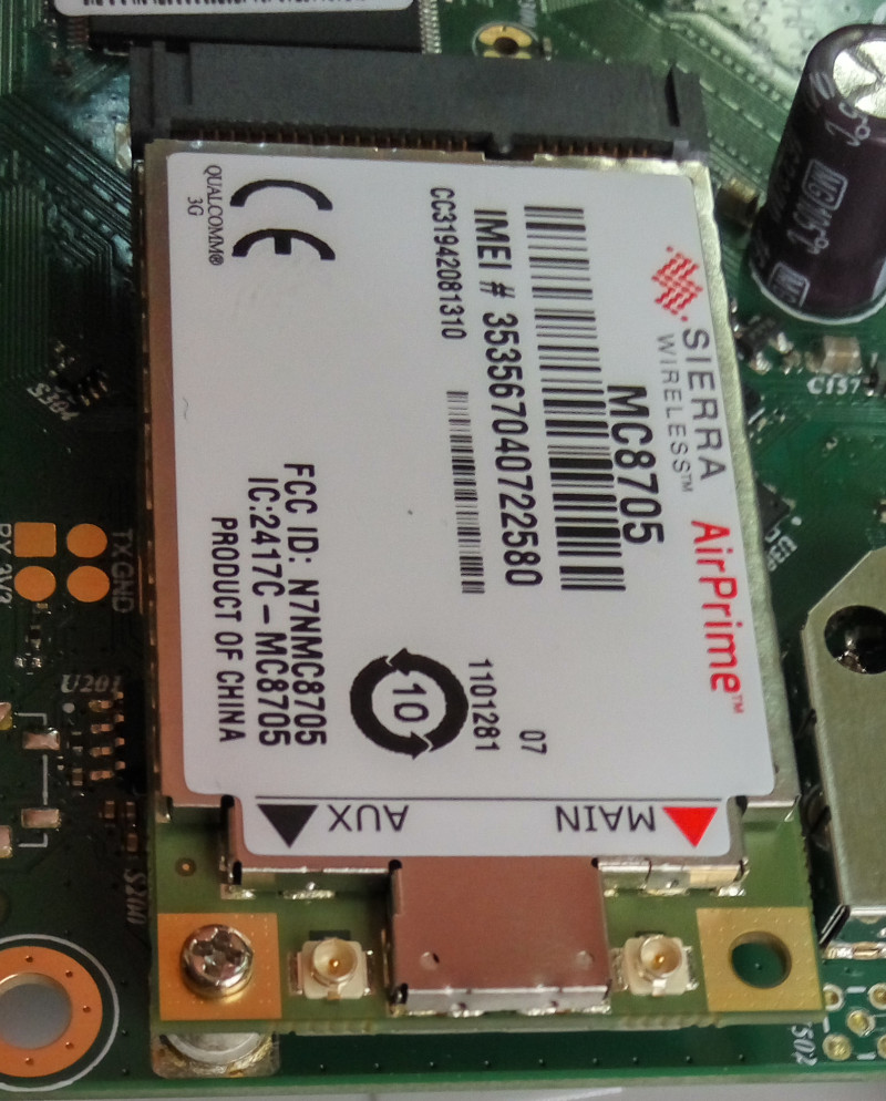

Было приобретено оборудование BaseBox2 и модем MC8705 (https://www.eltech.spb.ru/item/mc8705)
Разобрал штукенцию воткнул модем
(пока без антенн. Кстати также буду благодарен, если подскажите какие пигтейлы нужны для данного модема и сколько. Там 2 разъема main и aux в какой и что втыкать)

Как выглядит сам модем и его разъёмы

0. Модем без антенны лучше не включайте, хотя бы пигтейл пристегните. Пигтейл нужен с разъёма u.Fl на разъём вашей антенны.
