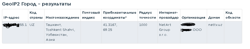

korsakik Posted July 17, 2017 Posted July 17, 2017 День добрый, не думал что такой вопрос возникнет, но случилась проблема. Арендовал блок адресов v4, заблаговременно до ввода в работу откорректировал записи в БД райпа, по организации, по блоку адресов. Ну как, в организации ввёл информацию с индексом, страной и городом, как положено, страна RU указана. По факту вижу что определяется Узбекистан (по 2ip), залез в geoip и такая инфа выпала (скрин) Собственно по инфе видно что верны данные по организации и всё. При этом в райпе всё корректно, из не своего только "mnt-by" по понятным причинам, остальное (город, название, страна) мои данные. Из этого вопрос, на практике сколько занимает времени обновление инфы в таких сервисах, хотя бы по геоположению? Открывать карты или спидтесты на другую страну не очень приятно. На 2ip указан другой пров, старый арендатор, на спидтесте вообще показывает название реселлера. Если вопрос не в сроке обновления, то по каким данным строится инфа на этих сервисах тогда? Вставить ник Quote
viver Posted July 17, 2017 Posted July 17, 2017 В maxmind фора есть, где можно сменить данные. Меняться будут пару месяцев по своему опыту. В 2ip можно письмо написать, сменят шустро. Вставить ник Quote

korsakik Posted July 28, 2017 Author Posted July 28, 2017 Собственно maxmind за чуть больше недели обновил данные, 2ip до сих пор "модерирует", остальные geoip обновились сами к середине этой недели. Яндекс за 2 дня, гугл до сих пор на Мск кидает, на ютубе вовсе к амерам :) Вставить ник Quote
