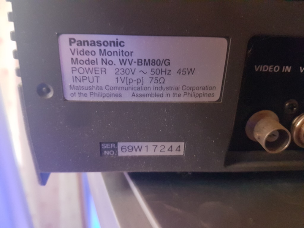

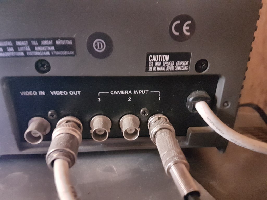

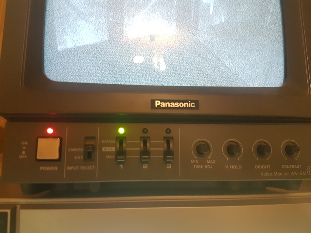

Имеется очень старый видеомонитор (профессиональный) Panasonic CCTV Monitor WV-BM80.
Питание камер идет от него прямо по тому же кабелю, что и сам сигнал!
Помогите, пожалуйста - какая камера будет совместима с этим видеомонитором?
Мануал и фото монитора прилагаю.
Заранее спасибо!
С уважением,
Андрей.

Спасибо.
Но родная камера работает без отдельного питания (как я понимаю - питание идет по этому же кабелю, где и сам видеосигнал).
Любая аналоговая камера совместима
Питание на камеру подайте отдельно
Питание по коаксиалу было у старших моделей аналоговых камер Панасоник, Бош и т.д.
Спасибо.
Между монитором и родной камерой одножильный экранированный провод. Больше камера ни к чему не подключена (блок питания отсутствует). Значит питание осуществляется по нему от самого монитора?
Все другие аналоговые камеры, которые я видел имеют разъем под питание 12/24 Вольт.
Значит этот монитор уже дает питание по коаксиальному кабелю?
Объясните, пожалуйста!
С уважением,
Андрей.
Да, есть еще специальные инжекторы, которые могут подавать питание по такому кабелю, а на верху, между устройством и кабелем, включается сплиттер, который забирает питание и его можно подключить через стандартный разъем камеры.
Если есть руки, голова и паяльник, такой девайс делается самостоятельно за 10 минут. В простейшем варианте - конденсатор, дроссель и готовый корпус с разъемами (например, от телевизионного ответвителя).
Не совсем так. Там всё зело круто. Это патентованный стандарт порнослоника, там мало того, что источник питания - это источник тока, так ещё и передаётся информация опознавания в те моменты, в которые у нормальных людей телетекст передаётся. Просто так иммитировать родную камеру не выйдет. Зато, можно смело втыкать прочто аналоговую камеру. Питание пойти не должно. ))
