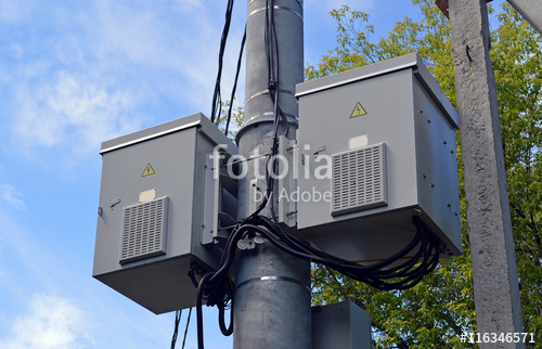

Слаботочник Posted July 17, 2017 Author Posted July 17, 2017 (edited) "Шкаф" не ставится на мачту! Он стоит внизу, на земле. Уважаемый Глеб, такие конструкции (на своем фундаменте и с ограждениями) я видел. Но они не похожи, как минимум, по габаритам, на термошкафы, устанавливаемые на опорах. Т.е. даже с одной группой АБ весит больше 200 кг Получается, что термошкаф будет весить порядка 300-400кг? Т.е. конструкция, изображенная на рисунке, весит около 700кг? и да и нет - не похоже, что они столько весят. Может там два ввода и АВР, вместо АКБ? Edited July 17, 2017 by Слаботочник Вставить ник Quote
Глеб Высоцкий Posted July 17, 2017 Posted July 17, 2017 БС бывают разные, с сильно разной потребляемой мощностью. В любом случае решение об использовании того или иного оборудования на конкретном объекте принимает оператор. Если специфика объекта такова, что все оборудование можно разместить только на мачте, вероятно, будет выбрано оборудование для размещения на мачте. Но это - когда нет другого выхода, т.к. и мощность будет ограничена, и автономность, и обслуживание затруднено... Принципиальной необходимости тащить на мачту систему электропитания с ИБП - нет. Поэтому в вашем случае я не понимаю, зачем при выборе мачты исходить из размещения именно таких "кастрированных" БС. Вставить ник Quote

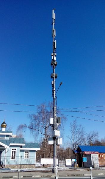

Слаботочник Posted July 17, 2017 Author Posted July 17, 2017 И кто Вам согласует размещение БС над пешиходной зоной, не знаю как там СНИП, но раньше такое было недопустимо. Такого СНИПА нет, или он не соблюдается, опоры БС без шкафов на земле везде по городу стоят на тротуаре, между пешеходной дорожкой и проезжей частью. И наверняка требование наличия оптики к таким "кастратам" тоже имеется При чем тут оптика...магистраль будет на РРС держаться, так же, как у них и сейчас. Вот и них и узнавайте требования... Уважаемый, мне хотелось разобраться в вопросе. И, частично, я думаю, у меня это получилось. Кое что еще на других ресурсах нашел, правда с монтажом фермы на крыше и аппаратной частью в здании, но, в принципе, картину дополнил. Спасибо всем не безучастным. Хочется сделать как то так: Вставить ник Quote
Ferdin Posted July 17, 2017 Posted July 17, 2017 с данного ракурса кажется что это всё висит на одном фонарном столбе ) Вставить ник Quote
Saab95 Posted July 18, 2017 Posted July 18, 2017 Вопрос еще и в красоте всего этого мероприятия. Столб, если как на фото, там просто ракурс удачный, к нему оптика подходит, запасы кабеля намотаны, и вверх много кабелей идет. Все это не всегда красиво и смотреть на это каждый день=) Да еще и пешеходная зона, зимой льда намерзнет, будет падать. В касках там люди ходят? Так же и операторы - им сейчас нет желания ставить оборудование в не удобных местах или на арендуемых площадях, т.к. могут увеличить арендную плату (были прецеденты, когда 1-2 года платили около 5-10 тысяч ежемесячно, а потом ценник до 50 увеличился). У нас есть опоры (фермы по 30 и более метров), но операторы все равно рядом ставят свои опоры, порой с меньшей высотой, самостоятельно выделяя землю под нее, что бы никому в итоге не платить. Вставить ник Quote
