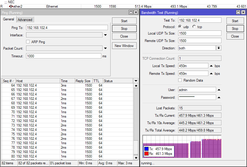

Вот небольшой тест NEC ipasolink с лицензией 500 мбит на порт. 8 км 18ггц сигнал -44. Пользовательский трафик догрузил микротиком. На графике бтеста видно как догружал сперва 350 фул, потом 400 фул и 450 фул с перегрузом порта уже пошло. Пользовательский трафик примерно был 70 мбит/с.
