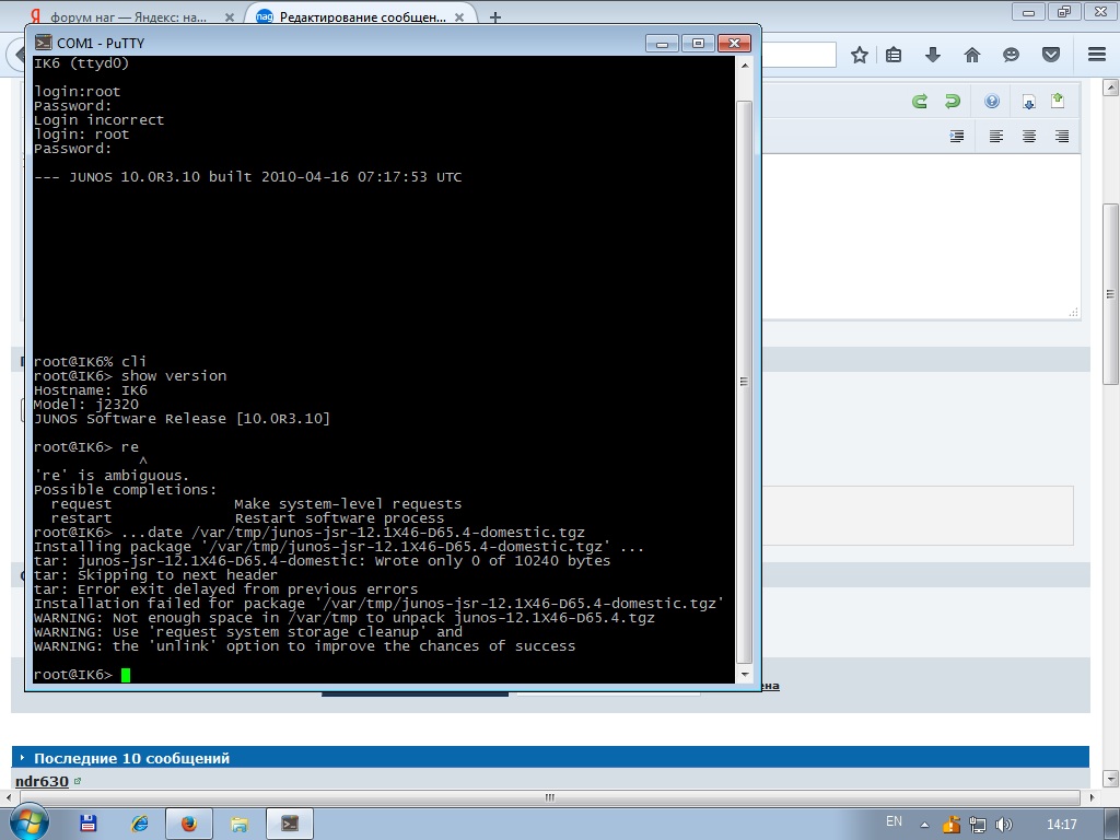

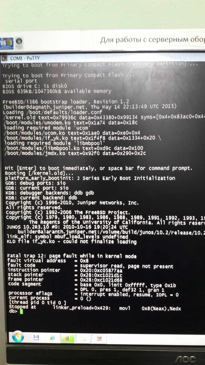

ndr630 Posted July 9, 2017 Posted July 9, 2017 Добрый день! Случалась вот такая беда, все советы из интернета перепробовал, может кто что подскажет как с этим бороться. Вставить ник Quote
orlik Posted July 9, 2017 Posted July 9, 2017 переустановите софт с форматированием флешки и все будет хорошо Вставить ник Quote
ndr630 Posted July 9, 2017 Author Posted July 9, 2017 А можно чуть подробнее об этом? Вставить ник Quote
orlik Posted July 9, 2017 Posted July 9, 2017 https://kb.juniper.net/InfoCenter/index?page=content&id=KB20643&actp=METADATA Вставить ник Quote
ndr630 Posted July 9, 2017 Author Posted July 9, 2017 (edited) Пробовал так, установка отбивается с 22 либо с 6 ошибкой junos-jsr-12.1X46-D40.2-domestic.tgz вот такого вида файл на флешке Edited July 9, 2017 by ndr630 Вставить ник Quote
uxcr Posted July 9, 2017 Posted July 9, 2017 (edited) Она рассчитана на 1гб оперативки и такую же флешку. Посмотрите сколько памяти, туда можно поставить обычную из компа ddr1 (или ddr2?, подзабыл уже) А может кстати память глючная. Ну и образ попробуйте взять другой. Последняя версия кстати junos-jsr-12.1X46-D65.4-domestic.tgz, гуглится. Edited July 9, 2017 by uxcr Вставить ник Quote

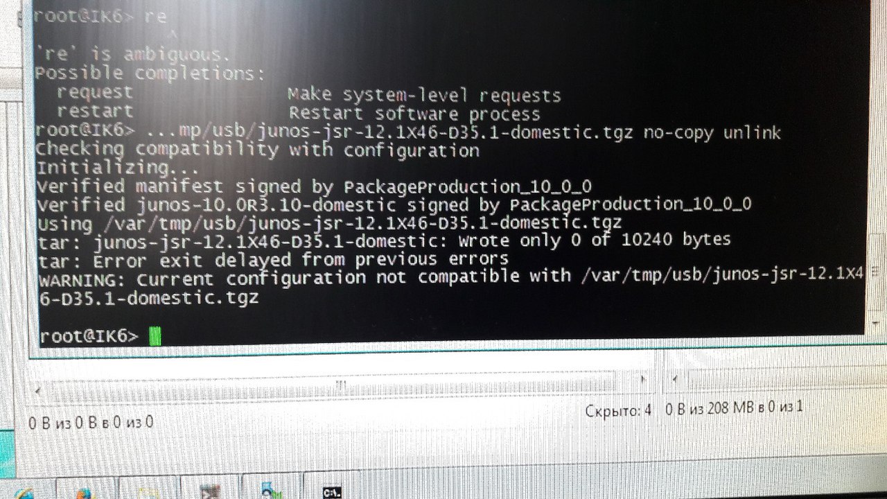

ndr630 Posted July 12, 2017 Author Posted July 12, 2017 Добрый день. Систему восстановил, теперь встал другой вопрос, как обновить с 10 до 12 версии, очень много прошивок пробовал и разные методы, ничего не получатся. Вставить ник Quote
vvertexx Posted July 12, 2017 Posted July 12, 2017 ndr630 что пишет при этом? md5 прошивки совпадает? в binary режиме залей с фтп на устройство и обновись, в обычном не копирует Вставить ник Quote
ndr630 Posted July 12, 2017 Author Posted July 12, 2017 пишет ошибки и что установка не возможна, пробовал в разных режимах, может быть вопрос в том что с 10 на 12 не получится сразу перейти. Вставить ник Quote
orlik Posted July 12, 2017 Posted July 12, 2017 Вы бы лог приложили что-ли , хоть понятно было-бы. во вторых , с 10.0 на 12 по нормальному точно не обновится , как минимум с no-validate Вставить ник Quote
vvertexx Posted July 13, 2017 Posted July 13, 2017 ndr630 Возможно, из-за ограничения в 3 EEOL прошивки не обновляет, тогда обновлять через промежуточную. Точно можно сказать, если укажешь ошибку Вставить ник Quote
ndr630 Posted July 13, 2017 Author Posted July 13, 2017 (edited) Вот такая ситуация. Дело в том что когда восстанавливал флешку джунипера, записал образ с донора где флешка стоит 512мб, у меня шлефка на 1 гб, как теперь увеличить рабочую область моей флешки? Edited July 13, 2017 by ndr630 Вставить ник Quote
snvoronkov Posted July 13, 2017 Posted July 13, 2017 Вот такая ситуация. Там-же белым по черному написано: 1) Места нету в /var/tmp для распаковки 2) Запусти: "request system storage cleanup" От себя: Если есть опыт работы с командной строкой, то "set system root-authentication plain-text-password" и "start shell user root". Вставить ник Quote
ndr630 Posted July 15, 2017 Author Posted July 15, 2017 Дело в том что когда восстанавливал флешку джунипера, записал образ с донора где флешка стоит 512мб, у меня шлефка на 1 гб, как теперь увеличить рабочую область моей флешки? Вставить ник Quote
orlik Posted July 15, 2017 Posted July 15, 2017 Нормально переустановить систему с форматированием Вставить ник Quote
orlik Posted July 15, 2017 Posted July 15, 2017 Места не хватило на дисте, сделайте request system storage cleanup Вставить ник Quote
vvertexx Posted July 15, 2017 Posted July 15, 2017 ndr630 > show system storage смотришь что со свободным местом, понимаешь что прошивка 230мб + распаковка + система не влезут при всём желании на встроенную "512мб" Не хватает - осматриваешь роутер и видишь USB порт. Вставляешь туда флешку, монтируешь, закидываешь туда файл прошивки и обновляешься. PS: а в целом - там freebsd, > start shell -p root Вставить ник Quote
