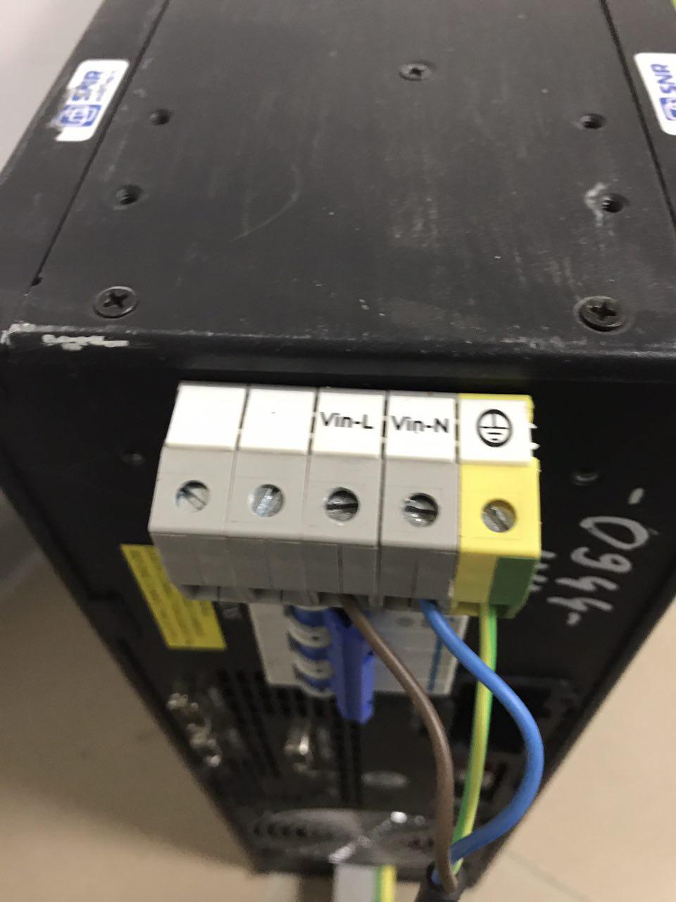

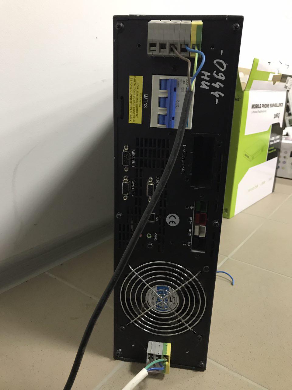

всем доброго времени суток, подскажите имеется ИБП SNR-UPS-ONRT-6-MXPL вход одна фаза, возникла бешеная необходимость переключить на три фазы, если ли смысл городить что-то или этот переделывать. Или проще продать старый и купить новый на три фазы на входе?
Добрый день.
Если он был изначально одна фаза на вход и одна на выход, то три фазы на вход не сделать.
Если же ИБП изначально был три фазы на вход и одна на выход, но был запитан от одной фазы через перемычки, то тут без проблем можно использовать полноценно на три фазы входящего напряжения.
Предлагаю сделать фото задней панели с разъемами, тогда сразу станет все понятно.

что скажете?)
