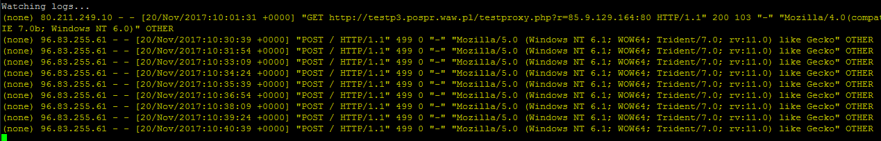

Ubop0202 Posted November 20, 2017 Posted November 20, 2017 В 25.10.2017 в 11:19, 2fat2fly сказал: Все таки получилось сделать кэщ-сервер у себя в интернет-клубе по этому ману https://arstechnica.com/gaming/2017/01/building-a-local-steam-caching-server-to-ease-the-bandwidth-blues/ через готовые имеджи в докер (причем на все ушло не больше 15 минут). Правда в инет клубе получается что кэш серв и игровые ПК находятся в одной подсети. Но никак не могу решить такую же проблему по этой схеме. Для чего нужна мне такая схема? чтобы абон скачивал с кеш сервера, 2профита: внутренний пиринг, скорость даунлоада. У вас получилось? По вышеуказанному гайду поставил готовые образы steamcache/steamcache-dns. Запустил скрипт просмотра логов: а там только желтого цвета логи (а нужны зеленые или красные) если на игровой машине прописываю dns кэш сервера, то интернет пропадает, хотя некоторые приложения работают(telegramm, сам стим(месенджер, не полностью функционирует). Или лучше просто днс настройки роутера поменять? Чтобы каждому ПК по дефолту стояла ДНС роуетра, в котором изменены записи hosts? В 25.10.2017 в 19:44, korsakik сказал: Если сервер кеша в другой сети, за натом, следует открыть ему всего один порт - 80. К примеру если в клубе сеть 192.168.0.0/24 а сервер в сети 172.16.1.2 то нужно сделать днс записи на 172.16.1.2 пробросить порт 80 (http) и всё. Для проверки можно просто пропинговаться на 172.16.1.2, самое главное чтобы был маршрут и 80 порт был доступен. Вообще это очень усложняет схему, можно просто сервер в общую сеть вывести и без дополнительных натов, при такой схеме будет несколько ip на одной сетевой и всё, думаю из локальной /24 можно выделить несколько адресов. Я выделил 13 адресов (реальных) на всё это, 1 для интерфейса на мир, остальные слушают трафик от клиента и кешируют, но и с натом это вполне отлично будет работать, вот пример: вы Lancache ставили https://github.com/bntjah/lancache этот? Вставить ник Quote
korsakik Posted November 29, 2017 Posted November 29, 2017 (edited) В 20.11.2017 в 21:22, Ubop0202 сказал: вы Lancache ставили https://github.com/bntjah/lancache этот? Да. Ну как впечатления, как работает? Меня смущает что там всё маленькими файлами, кто-нибудь решил эту проблему? Можно как-то паковать в бОльшие файлы? Edited December 25, 2017 by korsakik очепятка Вставить ник Quote
