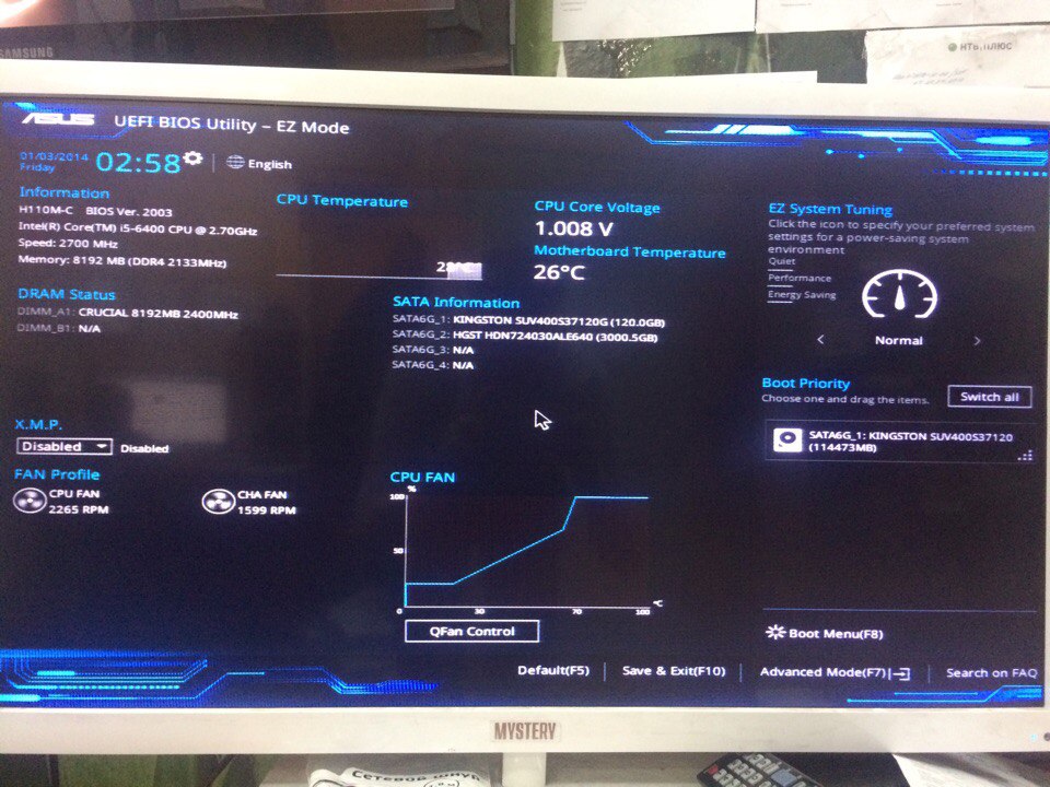

Доброго времени суток. Возникла такая проблема при установке Windows Server 2008 R2 на сервак (десктопный ПК). После нажатя кнопочки "install" Вылетает окно требующее драйвера на CD/DVD. Установка производится с флэшки. немного (2 дня) использования гугла дает решение данной проблемы следующим образом - В биосе (в моем случае это uefi bios) нужно переключить в настройках жесткого диска с AHCI на IDE. Но покапавшись в настройках я такого не обнаружил. То ли нет такой функции, то ли глаза не туда смотрят. В общем. Прошу помощи. Буду нереально благодарен! Смогу сделать фото каждой вкладки uefi-биоса и отправить в вайбер\воцап\телеграм. Товарищи, выручайте!

На скрине Ez(easy) mode, там нихрена нет. Нажми F7 для перехода в нормальный advanced mode, включишь ide и все будет пучком без дров.

Это естественно. Сделал скрин для понимания версии uefi
