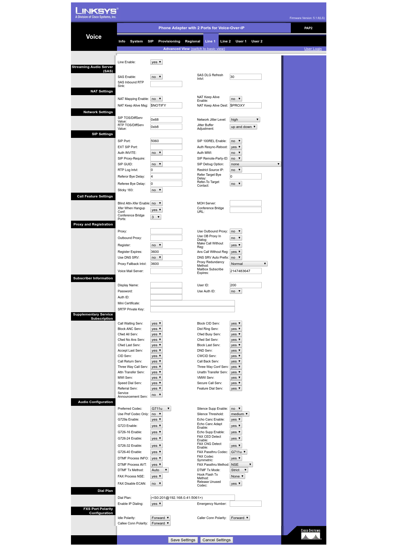

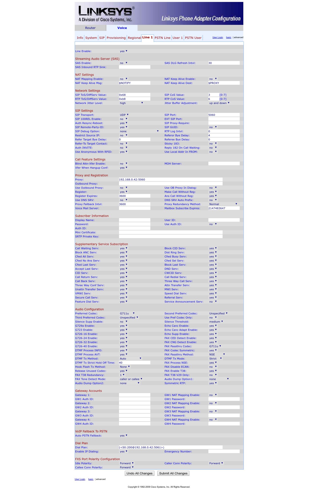

jonimant Posted July 13, 2017 Author Posted July 13, 2017 Вот настроил linksys spa3102 и pap2t по принципу удлинителя. АТС TDA 30 <-> SPA 3102 <-> utp lan (локальная сеть) <-> PAP2T <-> Аналоговый телефон . Внутренние звонки xxx проходят, а вот выход в город по 9 0xxxxxxxxxx звонки не проходят, после 9 нажав на любую цифру идут короткие гудки. Подскжите пожалуйста что надо исправить? Настройки spa-3102 Настройки pap2t Вставить ник Quote
